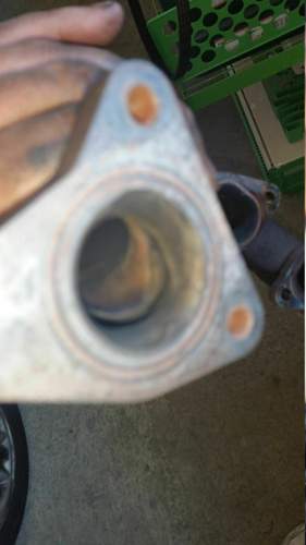

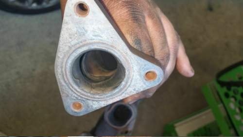

Guten Abend,
@klausram .
Also es war der linke Krümmer der sich von innen gelöst hat bzw das geschweißte rohr.
Auf dem krümmer ist leider keine Teilenummer zu sehen aber laut Vorbesitzer sollte es die aktuelle sein.
Img-mt-1489818937445923529-20160507-173157
Img-mt-8944755577222644945-20160507-173201
@Bans81
Die Nummern sind mit einem Laser auf dem Blechkörper eingebrannt.
Wenn da keine Nummern sein sollten, könnte es sich auch um Krümmer
von Tornau handeln.
http://www.tornau-motoren.de/.../-6421400161
Welchem technischen Stand die entsprechen, ist unmöglich zu sagen wenn keine Nummern
auf dem Blechkörper sind.
Als Zulieferer würde ich auch nicht meinen Lagerbestand vernichten,
weil bei Mercedes unfähige Konstrukteure X mal ein Teil ändern.
Wie gesagt mit der aktuellen Nummer steht mein Angebot nach wie vor!
Klaus
Also ich könnte es dir zukommen lassen, wäre ja auch schön zu wissen ob die aktuellen auch betroffen sind.
Ich mach den Krümmer mal morgen richtig sauber ,wenn ich dann immernoch keine Teilenummer finde kannst du das dann optisch sehen wenn du den Krümmer erhaltest?
Baris
