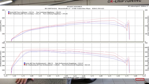

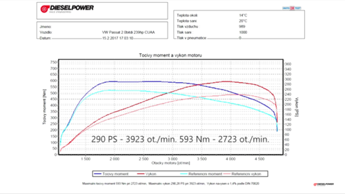

Ich frage halt deshalb, weil ich selber auch Kennfeld Optimierung betriebe, dabei konnte immer über den kompletten Drehzahl Bereich eine Steigerung erzielt werden.
Du nimmst ja keine Hardware Änderung vor, sondern optimierst ladedruck, Raildruck und einspritzzeit.
Habe aber mal zwei Beispiele bei gepackt.
Dennoch ist deine spitzen Leistung beeindruckend, tankst du ganz normal Diesel, oder premium?

spannend finde ich, dass bei deiner messung ohne chip das drehmoment schon bei 2500u/min schwächer wird.
bei meinem passat passiert das erst ab 3000u/min ohne chip.

Zur Drehmoment messung, bei dir liegen die 500Nm ab Werk später an und sind geringer.
Eventuell liegt es daran, es gibt mehrere sw stände an Werk.
