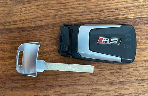

Da hast du was falsch verstanden. Du brauchst den Bart für die Notentriegelung, der ist aber nicht sichtbar und im eigentlichen Schlüssel versteckt zum rausziehen.
Das ist mein TT RS Schlüssel angelernt am RS Q3.
(Der Bart ist auf dem Bild aus Sicherheitsgründen unkenntlich gemacht)
Der Vom A4/A5 geht nicht, die haben eine andere Funk-Frequenz und andere Technik. Es geht nur der vom TT RS.
TT RS, RS3 und RS Q3 nutzen die selbe Technik.
TT RS Schlüssel
