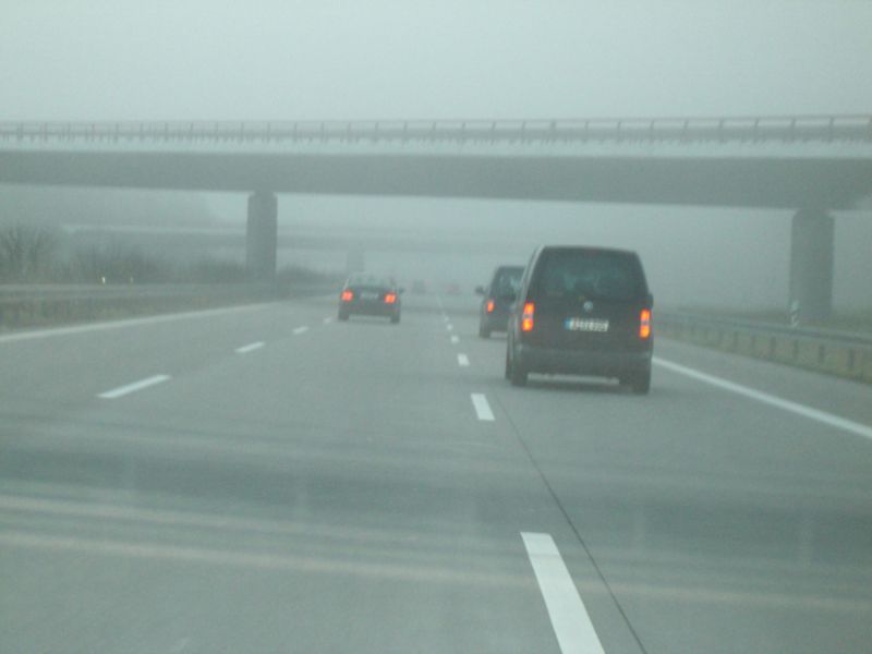

Hier ist ein Photo von 2 Caddys.
Kannst du den Unterschied erkennen?
www.motor-talk.de/forum/aktion/Attachment.html
Viktor
