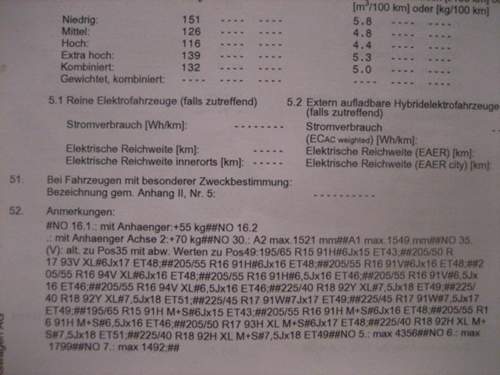

@AFG schrieb am 5. August 2025 um 23:35:41 Uhr:
Es ist folgende Kombination:
Volksagen Dijon, Teilenummer 5G0601025CH, Größe 7Jx17 ET49
Reifen: 225/45 R17 91Y
Leider steht das nicht im CoC ...
... zwar nicht vom Variant, sondern von meinem Golf 7, BJ 2019
Coc golf 7 bj. ´19
Bringt ja nichts wenn es bei dir drin steht. Es muss beim TE drin stehen. Das ist hängt von vielen Faktoren wie Baujahr, Motorisierung und weiterer Ausstattung ab.
