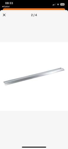

Okay hmm, also sagt ihr es lohnt sich das neu zu machen der Wagen hat 200k km drauf und macht bisher keine Probleme war ein Ferien Auto wurde also wenn es hoch kommt im Ostern in den Sommerferien und Herbstferien bewegt also aufs Jahr gerechnet 6-8 Wochen. Meine Frage ist aber noch ob es so wichtig ist einen neuen kotflügel und schweller zu besorgen, weil zumindest beim kotflügel meiner Meinung nach kein gravierender Schaden ist. Hab im Internet geguckt schweller find ich schon als fertig lackiert, keine Ahnung ob das ein Teil wäre welches in frage kommt (siehe Bild).
Und die Schlussleute muss ich doch nicht zwingend reparieren oder?
Danke euch erstmal

Fotos stell ich später rein🙂,
Aber sind das die schweller die ich brauche? 17€ scheint mir dann ja doch sehr preiswert

Kotflügel durchgerostet tüv relevant also neu
Schweller durchgerostet Schweißarbeiten nötig + grundieren und was Farbe drauf
Rückleuchte gerissen TÜV relevant also ersetzen
