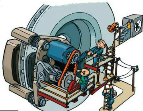

Einfach mal einlesen.
Notbremsfunktion
Wenn die Betriebsbremse ausgefallen ist kann eine Notbremsfunktion durch Ziehen und Halten des Schalters aktiviert werden.
Die Bremsleuchten werden eingeschaltet und ein akustisches
Warnsignal ertönt. Dabei entspricht die Funktion des Schalters des einen normalen Handbremshebels. Ist die Fahrzeuggeschwindigkeit über 7km/h erfolgt der Eingriff über einen vom ABS Steuergerät eingeleiteten hydraulischen Druckaufbau an
allen vier Rädern.
Ist die Geschwindigkeit kleiner als 7 km/h wird die elektromechanische Feststellbremse aktiviert. Gleichzeitig wird bei betätigtem Gaspedal das Motormoment zurück
genommen und die evtl. eingeschaltete Geschwindigkeitsregelanlage ausgeschaltet. Solange der Schalter betätigt wird bremst das Fahrzeug ab. Sobald der Schalter losgelassen wird, wird die
Bremsung unterbrochen. Die maximale Verzögerung liegt bei ca. 6 m/s. Die Bremswirkung ist ähnlich wie bei einer Vollbremsung.
Um eine Fehlbedienung (Auslösung durch den Beifahrer)
zu vermeiden, wird die Notbremsung deaktiviert, wenn durch den Fahrer weiter beschleunigt wird
Quelle: HELLA PAGID GmbH
FSB
Komisch, dass man die Räder dann dennoch zum blockieren bekommt.
Neulich erst wieder bei nem Passat B7 durchexerzieren müssen.
Mehrmals aus höheren Geschwindigkeiten als Schritttempo.
Das die Nummer in nem stabilen Fahrzustand endet habe ich nie behauptet.
Wenn wieder solch ein Kandidat hier ist mach die Übung mit angeschlossenem Tester und lese mit ob der Stellmotor angesteuert wird.
Eingriffe vom Hydro dürfte man mit Sicherheit im Bremspedal merken - dem ist nicht so.
