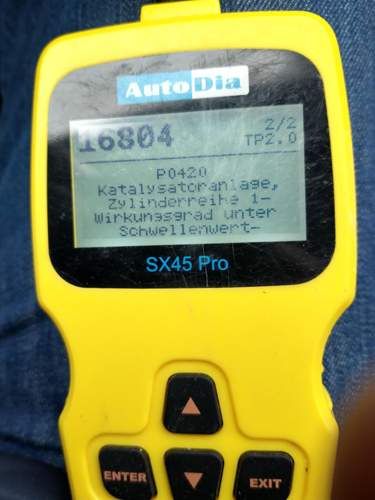

- Auslesegerät zeigt immer folgenden Fehler an:
P0420: Katalysatoranlage, Zylinderreihe 1, Wirkungsgrad unter Schwellenwert
Ich konnte dieses Problem kurzfristig lösen, als ich eine Zeit lang mit hoher Drehzahl und hoher Geschwindigkeit gefahren bin, denn das Fahrzeug wird grundsätzlich nur im Kurzstreckenverkehr eingesetzt.
Damit ist der Fehler verschwunden - kurzfristig - der Fehler ließ sich beim ersten Mal löschen, erschien nicht mehr - jetzt ist er wieder da.
Sind das Anzeichen für einen defekten Katalysator?
wie kann man das überprüfen?

Punkt 1: der Kat ist es normalerweise nicht, denn dann würde man Rasselgeräusche oder ein stinken feststellen, außerdem lässt die Leistung nach, außerdem liest man im Netz von blauer Abgasfahne.
Es kann aber auch die Lambdasonde sein. Nun gut, ich werde werde über eine Überprüfung in einer Werkstatt wohl nicht davonkommen. Natürlich nicht bei VW, denn dann lohnt sich es wirklich nicht mehr. :-))

Fehler 16804 / P0420 beim Golf 5 1.4 16V (BCA/BXW)
Daten:
Modell: Golf 5, 1K1, 1.4 16V, 75 PS
Baujahr: 2006
Laufleistung: 192.000 km
Fahrprofil: Viel Kurzstrecke, bei Langstrecke verschwindet der Fehler kurzzeitig
Wahrscheinliche Ursachen:
Katalysator verschlissen (wegen Alter und Laufleistung)
Nach-Kat-Lambdasonde gealtert (träge oder ungenau)
Erklärung:
Der Katalysator verliert im Alter seine Wirkung, besonders bei Kurzstrecke (Kat wird nicht richtig heiß).
Eine alte Nachkatsonde kann falsche oder träge Werte liefern, sodass das Motorsteuergerät denkt, der Kat sei defekt.
Deshalb verschwindet der Fehler manchmal nach längerer Autobahnfahrt (Kat wird heiß und arbeitet dann kurzfristig besser).
Temperaturtest zur Katalysatorprüfung:
So gehst du vor:
Motor auf Betriebstemperatur bringen (mindestens 90 °C Kühlwasser).
Temperatur vor dem Kat messen (Abgaskrümmer oder Kat-Eingang).
Temperatur nach dem Kat messen (Kat-Ausgang, vor der Nachkatsonde).
Ergebnisbewertung:
Nach-Kat-Temperatur mindestens 30 °C höher als Vor-Kat-Temperatur: Kat ist in Ordnung.
Nach-Kat-Temperatur gleich oder weniger als 30 °C höher: Kat ist defekt.
Reparaturempfehlung:
Zuerst die Nach-Kat-Lambdasonde tauschen, weil:
Kostengünstig (ca. 50–90 €)
Einfach zu wechseln ohne Hebebühne
Möglicherweise ist nur die Sonde die Ursache
Danach den Fehler löschen und beobachten:
Bleibt der Fehler weg: Kat ist noch in Ordnung.
Kommt der Fehler zurück: Kat ist verschlissen und muss ersetzt werden.
Passende Nach-Kat-Lambdasonde für Golf 5 1.4 16V:
Bosch 0 258 986 602 (sehr zuverlässig, ca. 60–80 €)
NTK OZA446-E48 (NTK ist eine Tochterfirma von NGK, ebenfalls hochwertig)
Anschluss: Plug&Play, bitte keine Universal-Sonde verwenden.

Bei deinem Golf 5 deutet alles auf einen altersbedingt verschlissenen Katalysator hin, aber um Kosten zu sparen, solltest du zuerst die Nachkatsonde tauschen und per Temperaturtest prüfen – wenn nach dem Kat weniger als 30 °C Temperaturdifferenz sind, ist der Kat definitiv defekt.
