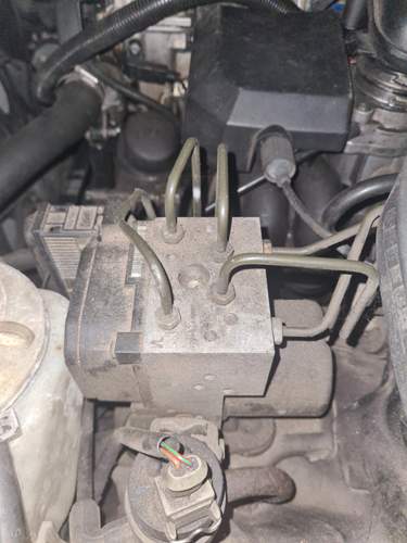

Anbei ein Bild meiner Mercedes Bremsverteilung mit ASR, dem Vorläufer von ESP. Links gehen vom HBZ zwei Leitungen in den Block. Dieser verteilt dann zu jedem Rad einzeln.
Beim W211 war es noch wilder. Eine Pumpe baut den Druck auf und das Pedal betätigt einen druckabhängigen Sensor.
Aber Du hast schon Recht, vollständig bis zum Boden dürfte sich ein Zweikreis HBZ beim Entlüften eines Kreises nicht drücken lassen.
