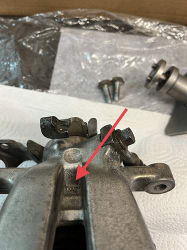

Sooo, wollte heute meine Bremssättel hinten reparieren, da Staubmanschette kaputt. Habe von Quick brake Repsatz gekauft für Kolbendurchmesser 36 und iustr zu gross! 😠
Dabei sollten die für System Lucas/TRW doch passen, die haben doch 36, oder nicht? Kann jemand den richtigen Satz hier empfehlen???
Wo hast du das bestellt und wie kommst du darauf, dass das 36 sein soll?
Motointegrato und hab mal so die Beschreibungen für Sättel und Repsätze studiert, werde aber letzendlich nich schlau daraus...
36 könnte auch verkehrt sein. Dummerweise hab ich den Kolben nich gemessen, als ich den draussen hatte 🙁
Du hast die kleine 4-Loch Bremse mit 34er Kolben.

@spritbuster,
der Kolbendurchmesser ist vom verbauten Motor abhängig. Soweit ich weiß ist die Größe beim Benziner bis 1.6 l 34 mm und ab 1.8 l 36 mm.
Hinweis:
Die Größe des Kolbens steht auf dem Bremssattel, Du siehst es genauer, wenn Du das Rad abbaust.
Auf den SJ1500 hab ich mich auch gerade eingeschossen, dann isses wohl der Richtige... 😉
@hwd63 haste sicher Recht, aber der Sattel is erst 2 Jahre alt, da is nur die Manschette kaputt, hab ich vor paar Wochen beschädigt, da ich kein Rückstellwerkzeug hatte 😮
@Papasmobil schrieb am 21. September 2024 um 21:12:12 Uhr:
@spritbuster,
Hinweis:
ah okay, das würde ja passen und danke für Info. Da meine falsche Manschette ca. 2mm zu gross ist, passt das ja ganz gut
