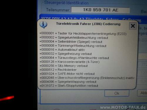

codierung tsg automatic lauf?
Was meinst du damit?😕(ich habe es nicht verstanden)
Ich verstehe das auch nicht, vermutlich meint er die Stellglieddiagnose?
Siehe Bild.

Automatiklauf = Fensterhebertaste antippen und die Scheibe fährt AUTOMATISCH bis an den Endanschlag.

Ich denke. das ich habe es gefunden.
Also ich habe es heute noch alles mit STG ausprobiert.
Wenn ich wieder mein alte TürSTG angebaut habe -es lässt sich wieder alles einstellen(auser hintere Tür).
Ich denke das die TürSTG sind nach dem Model programmiert (ich habe es vom Passat 3c gekauft,brauche aber für CC)Beim CC sind doch keine Glasfürungen oben.(deswegen müssen die Scheiben beim Tür öffnen nich runter fahren(beim CC fahren die Scheiben ca 2cm runter,men alte STG macht es -das neuer will es nicht machen,obwohl beide STG haben den gleiche Nummer:1KO959793P nur das Teilnummern
sind unterschiedlich.Mein alten hat Nr.:1T0959701L und neuer 1K0959701AE.
