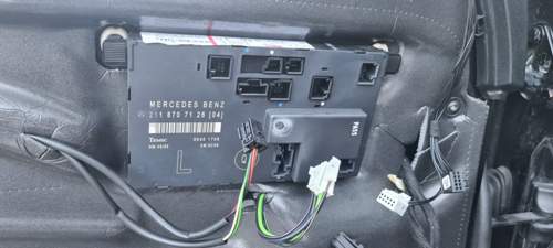

Ich brauch gerade etwas hilfe... komme nicht weiter.
Bin gerade dabei die Türsteuergeräte zu tauschen. Bekomme aber die alten nicht raus! Sind wie festzementiert!
Möchte nichts abbrechen... kann mir jemand kurz schreiben, wie zum Teufel die Dinger rausgehen?
Türsteuergerät
24 Antworten
Die Klipse kleben nach all den Jahren an den weißen Gummis fest. Ich nehme dazu immer eine Spitzzange und drücke die Klipse zusammen. Etwas wackeln dann kommen sie schon raus.

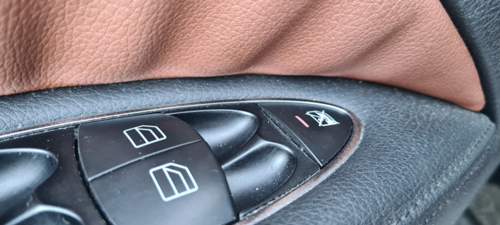

Jetzt hab ich es geschafft... aber die rote LED der Kindersicherung brennt und der Schalter ist tot.
Muss das SG evtl erst angelernt werden, oder hab ich was falsch angeschlossen?
Oder ist das Türsteuergerät defekt?
Oder müssen erst beide umgebaut sein? Hab erst das linke drinnen...
STÖRUNG
Mit SD kann man den Zustand des Schalters prüfen also ob an oder aus und ob er prellt glaube ich auch. Ansonsten wenn das TSG von einem anderen Fahrzeug ist würde ich das alte wieder anschließen und dann Inbetriebnahme in der SD durchführen. Damit werden alle Kodierungen auf das „neue“ übertragen.

Hab das alte wieder zurückgebaut, das funktioniert problemlos.

Jetzt fehlen mir nur noch die beiden Steuergeräte. Den Schalter hab ich auch schon umgebaut. Der funktioniert wenigstens…
Die Funktion muss halt noch kodiert werden in drei SG damit die Spiegel dann auch automatisch abklappern. Also du bräuchtest so oder so eine SD.

Hab jetzt mal bei Autel geschaut… es gibt den Punkt „Inbetriebnahme“ oder so ähnlich, mit altem Steuergerät…
Verstehe ich das richtig, ich habe die alten Türsteuergeräte verbaut, gehe mit dem Autel auf „Inbetriebnahme“ und führe den Modus durch und baue dann die neuen Türsteuergeräte ein?
Versuch macht klug. Sehe aber schwarz weil das Teil sicherlich keine Routine hat um alle SAs durchzugehen und vom User bestätigen zu lassen welche verbaut und welche nicht verbaut sind.
So Leute… mal ein kleiner Zwischenbericht zum Thema Umbau auf elektrisch anklappb. Außenspiegel!
Es hat tatsächlich mit dem Autel geklappt! Ich konnte die Daten der alten SG auf die neuen übertragen. Die Außenspiegel klappen nun tatsächlich per Knopfdruck an! 😉
