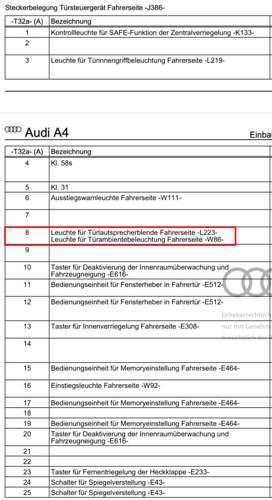

Hallo!
Bin gerade dabei die Ambientebeleuchtung von K-Electronic an meinem S4 (MJ2018) nachzurüsten.
Ich habe das Highline Türsteuergerät.
Dummerweise steht in deren Anleitung, dass man das grüne Kabel an Pin 8 einspinnen soll.
Dieser Platz im Stecker ist aber bereits von der LED des B&O Systems belegt, also eine dauerhafte Beleuchtung.
Kennt jemand die richtige Belegung für das Türambientelicht (Fahrer- und Beifahrerseite) am 32PIN Stecker (Hellblau)?

Pin 8 ist doppelt belegt laut Stromlaufplan
Pin8
Super, Danke.
Dann muss ich vielleicht die Codierung wiederholen.
D.h. sollte PIN8 auch über die MMI Ambientebeleuchtung gesteuert werden dann würde die B&O LED auch dimmbar werden (war bisher nicht regelbar). Muss ich testen... nach Weihnachten :-)

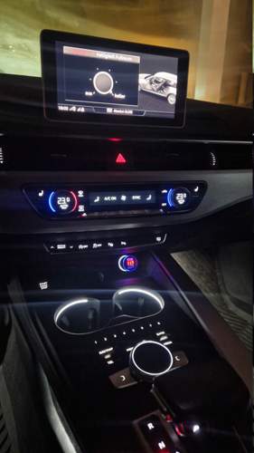

Habe nun die Ambientebeleuchtung erfolgreich montiert und die Codierung gemäß Anleitung über die k-electronic App durchgeführt.
Die Fußraumbeleuchtung, Cupholder und die Ambientebeleuchtung (hängen alle zusammen) verhalten sich allerdings nun wie die Deckenleuchten, d.h. bei Zündungsstart gehen diese alle aus und leuchten nicht dauerhaft. Ebenso lassen sich diese über das MMI nicht steuern. Beim Abstellen und Öffnen der Tür gehen die LEDs wieder an!

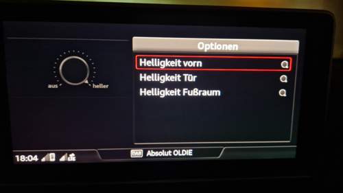

So, hat sich erledigt!
Ich wusste nicht, dass es einen MMI Unterpunkt für die Fußraumbeleuchtung gibt (über +). Siehe Bild
Hier war der Fußraum auf "aus" gestanden!
Somit funktioniert die komplette Umrüstung!

was regelt man mit "helligkeit vorn"?
Die "Helligkeit vorn" ist wohl für Cupholder und die Mittelkonsole. Da aber bei der Nachrüstlösung von K-Electronic alles an die Fußraumbeleuchtung angeklemmt wird (nach Einbauanleitung) ist die "Helligkeit vorn" nicht belegt. Um es also richtig umzusetzen müssten Cupholder und die Mittelkonsolen LEDs an einem anderen PIN am Bordnetzsteuergerät angeschlossen werden. Die Belegung ist mir leider nicht bekannt.

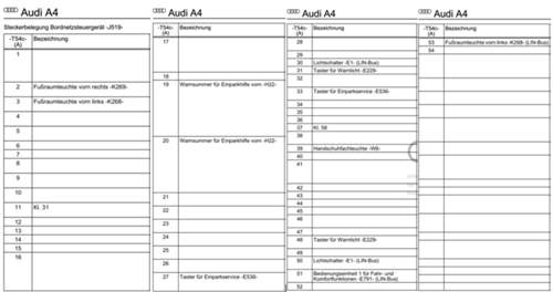

Falls jemand die Belegung des 54-poligen Steckers des Bordnetzsteuergerätes hat und diese hier posten kann wäre ich dafür sehr dankbar.
Am Stg J519 gibt es für Cupholder und Mittelkonsole keine separaten Pin's
T54c
Hallo Heinoxxx,
Danke für das Bild.
Habe hier im Forum einen Beitrag zur Nachrüstung der Ambientebeleuchtung gefunden, in der die Belegung der Mittelkonsole und des Cupholders mit PIN36 angegeben wird:
