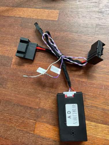

Ich habe mich einmal daran gewagt und folgendes Bestellt:
https://de.aliexpress.com/.../1005003691257228.html?...
Scheint mir ein großer Reinfall und teures Lehrgeld gewesen zu sein, denn ich habe wirklich Null Ahnung wie das ganze angeschlossen werden soll, der Händler verweist auch ein YouTube-Video in welchem der eigentliche Einbau nicht gezeigt wird, sondern nur zu sehen ist wie das ganze am Ende aussieht.
Kann hier jemand hilfreiche Tipps zum Einbau geben, wo muss die Spannung abgegriffen werden und woher soll die Masse bezogen werden, müssen die einzelnen "Steuergeräte" untereinander verbunden werden oder fungieren diese autark?

Ich weiß nun das ich das weiße und lila Kabel in den CAN-Busstecker PIN 14 bzw. 15 einspinnen soll. Die spannende Frage wo finde ich diesen, ist dieser unter dem Handschuhfach der Beifahrerseite zu finden oder auf der Fahrerseite? Laut Aufschrift gehört diese Box in die Tür vorne links.
Die andere Box mit der 12V Leitung und der Maße soll an den Sicherungskasten der Fußraumbeleuchtung, werde ich dazu auch unter dem Handschuhfach fündig werden?

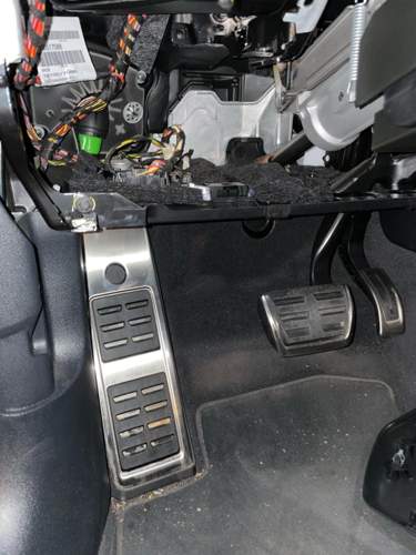

Ich habe heute Abend mal die Abdeckung unter dem Lenkrad und das Handschuhfach ausgebaut, konnte aber auf beiden Seiten keine Steuergeräte erkennen.
Lediglich unter der Fußstütze (auf dem Bild schon wieder montiert) ist die Sicherungsbox mit den 5 Reihen.
Wo finde ich denn nun die Steuergeräte, hätte der Hebel für die Motorhaube und das Verkleidungsteil noch weg gemusst?

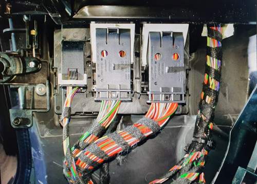

Das Steuergerät ist hinter der Abdeckung links, dafür muss der Hebel für die Motorhaube raus
So sieht es hinter der Abdeckung Fußraum links A-Säule aus.

Kannst du mir sagen, ob der linke Stecker C der CAN-Bus ist an welchem ich CAN 2,6V bzw 2,4V abgreifen kann?
@Cokefreak schrieb am 11. August 2022 um 00:55:42 Uhr:

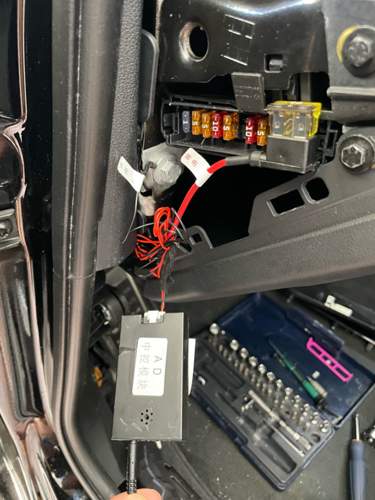

Ich habe einmal nach der Beschreibung des Händlers angeschlossen, der sagt die eine Box kommt an den Sicherungskasten und Masse, welche Sicherung ist nicht exakt erwähnt. Die Sicherung ist Nr. 14 für das Infotainmentsystem.
Die andere Box soll am TSG zwischen geschaltet werden und die PINs direkt auf PIN 14 und PIN 15 - Die habe ich an den 32 PIN Stecker gebracht. Wie auf dem einen Bild zu sehen leider ohne die gewünschte Funktion.
Per VCDS habe ich im STG 09 -> Byte 11 -> Bit 3 aktiviert, also im MMI wäre die Farbwahl theoretisch möglich.
Hat noch jemand einen hilfreichen Hinweis für mich?
Wäre über jede Hilfe dankbar.
