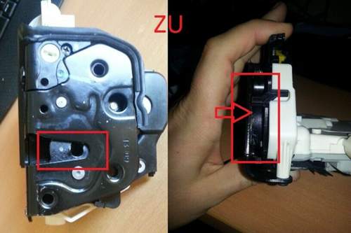

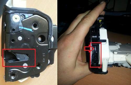

So habe ein paar Bilder von meinem hinteren schloss Beifahrerseite gemacht.
Wenn der Bolzen nicht ist wie auf dem 3. Bild zu sehen ist, dann meldet das Schloss, dass die Tür nicht zu ist.
Versuch doch mal beim offener Tür den Bolzen mittels Schraubenzieher in der Position zu bringen, und dann den wagen zu schließen..danach müsstest Du nicht mehr in der Lage sein mit dem Aussengriff die Tür zu Öffnen.
Wenn das Auto in diesem Zustand schliesst haben wir einen Anhaltspunkt für die weitere Fehlerursache.
