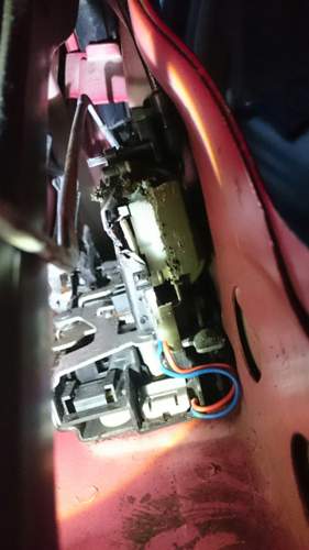

Nun, ich würde sagen, hier gilt immer noch der alte Satz "ein Zahnrad dreht selten allein": Irgendwo muss es ja eingreifen. Es gibt somit mindestens zwei davon, ein kleineres am Elektromotor und ein größeres, welches den Verschieberiegel betätigt, siehe beigefügtes Bild (aus einem Mikroschalter-Thread hier im Forum).

Bei mir war der Motor defekt und ließ sich nicht mehr ansteuern. Ich habe letztendlich das Schloss im Bereich des großen Zahnrades mit einem Lötkolben aufgeschmolzen, so, dass ich das Zahnrad auf Gängigkeit prüfen konnte (siehe Bildmitte). Da es frei beweglich war, habe ich durch die Öffnung die biegsame Welle eines Dremels eingeführt, an deren Ende ein Gummi-Polierstift angebracht war, diesen gegen das Zahnrad gedrückt und es so in Drehung versetzt. Da der Verschieberiegel federbelastet ist, muss man hier ggf. etwas Anlauf nehmen. Es gibt zwei Anschläge, an einem der beiden war die Tür dann entriegelt.
