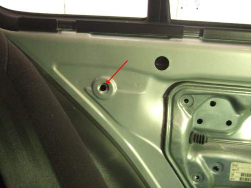

habe mal zwei Fotos gemacht vom jetzigen Demontagezustand der Tür.
Kann mir jemand weiterhelfen beim Demontieren des Aggregateträgers und beim Öffnen der Tür?
Danke.
Golf 4 Tür links innen
Golf 4 Tür li. Befestigungsloch TVK
Hi, also meine Erfahrungen: der Teileträger ist über den Haltewinkel mit dem Schloß verbunden! Das sind die drei Plasteknubbel oben links. Dar Haltewinkel ist einmalm ins Schloß reingesteckt, und per niet verbunden! Ergo: wenn man die Plasteknubbel rausbekommt, ohne zu zerstören super, ich weiß nicht wie, oder eben durchprügeln und neu kaufen, kostet 2 € irgendwas, und ich weiß nicht, wie man den neuen fachgerecht wieder ranbringt, wie geschrieben, ich habs dann einfach mit Spaxx gemacht! Im Moment hängt der halt noch am Winkel, und damit am Schloß! Wenn der ab ist, kannst du den Träger ganz nach unten machen, dann kommst du mit der Scheibenführung oben raus, oder umgedreht, also ganz nach oben und unten zuerst raus. Dann die Kabel ausklippen, die " Außenkabel " soweit mie möglich durchstecken, der Stecker vom Fensteheber passt durch, und Du kannst den Träger weit genug zur Seite machen, also Tür auf und im Innenraum plazieren. War ein Scherz!!! Jedenfalls hab ich die Knubbel zerstört, bestimmt nicht vorschriftsmäßig, aber sie waren dann ab, und der Träger damit auch. Am Schloß: Wie gesagt, der Haltewinkel ist am Schloß vernietet, den kannst Du also so nicht lösen, und: der Bowdenzug der Innenentriegelung ist am Schloß mit einer Plasteführung befestigt, wenn Du die beschädigst, mußt Du den Bowdenzug neu kaufen, so wie ich, kostet zwar auch nur knapp 8 €, aber... Meine hoffentlich nicht mehr notwendige Vorgehensweise wäre: Den Haltewinkel durchprügeln durch den Träger und neu kaufen, ( hab ich schon mal für die andere Seite ), Teileträger zur Seite hintern Fahrersitz, dann halt irgendwie das Schloß zerstören! Ich hab es mit nem " Billigdremel " gemacht, mit dem Fräseinsatz. Ich hab einfach so ziemlich alles weggefräßt, was mir in den Weg kam, und mit ner Zange nachgeholfen und rausgebrochen bzw. entfernt. Das Problem ist halt, das Ding zu entriegeln, jaahaa, ich weiß, sonst bräuchten wir das nicht machen!!!, nein, also das Ding ist, das der Mechanismus dafür auf der Innenseite sitzt, also quasi zwischen Schloß und Türinnenseite, also wenn Du da irgendwie rankommst und den hochdrücken kannst, also hoch im Sinne von nach hinten, dann super, ich habs leider nicht hinbekommen, trotz langer Schraubendreher! Aber wenn Du das Schloß quasi von vorne her aufmachst, und die Zahnräder dann entfernst, kannst Du dieses längliche weiße Teil dann nach vorne ziehen, und die Tür ist auf. Wenn es dann soweit ist, Scheibe nach unten, Gummis raus, mit der innenleiste beginnen, einfach nach oben raushebeln, die Gummis einfach rausziehen, die Schrauben der Führungsschiene lösen, eine von innen, die andere an der Seite, die ja im Moment noch verdeckt bzw. unzugänglich ist, dann kannst Du dieses kleine Dreieck, Rampe, Schräge, an der Unterseite zur kleinen Scheibe hin rausmachen. Siehst Du dann schon, mit nem Schraubendreher den Haltemechanismus, weiß grad nicht, wie ich es sonst nennen soll, leicht anheben, und dann kannst Du dieses Teil einfach nach oben raus holen. Ohne das Teil und die Gummis kannst Du die Scheibe nach oben innen rausholen. Jetzt kannst Du die Schiene verschieben und das Schloß rausholen! Den Bowdenzug zur Außengriff nicht vergessen: mit nem 20er Torx von der Türseite, also da wo Du jetzt nicht rankommst, rausschrauben, ähm lösen bis du das Teil vom Griff nach außen abbekommst, einfach schrauben und versuchen abzumachen, Stück für Stück, ist unter dem Gummi versteckt. der runde Knubbel. Wieder rein: Haltewinkel ins Schloß rein, wie auch immer die andere Stelle befestigen, ich habs mit ner Schraube von nem Lüfter von nem Computergehäuse gemacht, die passt super, Bowdenzug einhängen, Führungsstange der manuellen Verriegelung wieder ran, beides durch den Teileträger stecken, das Schloß am Teileträger befestigen, also über den Haltewinkel, alles rein, das Schloß festschrauben, Scheibe in umgekehrter Reihenfolge wieder rein, also die Schiene in Postion bringen und oben anschrauben, das kleine Teil wieder an der Seite zur kleinen Scheibe einführen und runterdrücken, bis es wieder einrastet, die unterer Schraube der Führung anschrauben, vorher klappt das mit dem kleinen Teil nicht, ( Erfahrung ), die Gummis wieder rein, die Schienen an der Innenseite der Scheibe wieder reindrücken, Kabel am Teileträger innen wieder reinklipsen, Träger wieder festschrauben, den Bowdenzug für den Außengriff durchfriemeln und einclipsen, das Griffteil wieder ansachrauben, also aufsetzen und die 20er Torx wieder reinschrauben! Ach ja, die Kabel wieder durchfriemeln, aber das hättest Du eh gemacht... Die Scheibe wieder festmachen! Naja, usw... In der Theorie klappt das so. Wie gesagt, meine Erfahrungen, kein Anspruch auf Sinnhaftigkeit, aber hat funktioniert... Wie gesagt: Alle Angaben ohne Gewähr, falls ich was vergessen hab sorry!!!

Die drei Kunststoffspreiznieten vom Schlosshalter habe ich folgendermaßen rausbekommen. Einfach mit einem Splinttreiber oder Schraubendreher den inneren Teil des Spreizniet nach hinten durchdrücken, dann die drei äußeren Spreizhülsen vom Halter ebenfalls nach hinten durchdrücken. Dann ist das Schloss vom Aggregateträger gelöst.

ich hatte das Gleiche Problem, dass die linke hintere Tür Golf 4 Variant nicht mehr öffnet, egal wie.
Ich habe folgendes mit Erfolg gemacht:
1. Die Innenverkleidung ab, dazu Türgriff ab und die beiden Schrauben ganz unten Torx 20 rausgedreht,
dazu den sitz umklappen, dann kommt man dran.
Die Verkleidung nach oben hin abziehen dann den Bowdenzug v Türinnenöffner aushängen,dann den Stecker vom Fensterheber abziehen.
2. durch ein vorhandesnes Loch, links oben in höhe des Schlosses, sieht man den Mechanismus des Innentüröffners mit einem weißen Kunststoffdreieck und an dem Dreieck sitzt eine Metallmimik, DIESE mit einem kleinen Flach Schraubenzieher nach oben hinten drücken, dann den Innentüröffner ( Bowdenzug) betätigen ..klack und auf..
