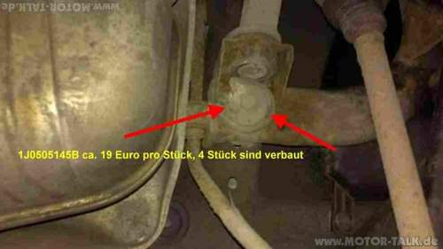

Der TÜV hat bei meinem Bora 1J Limousine, 4Motion, Bj. 99, Diesel, 90PS (noch mehr?:-P) die hinteren Gummilagerungen
an der Achsaufhängung bemängelt. Wenn ich das jedoch im Internet eingebe, werde
ich immer früher oder später auf die Querlenkergummis gelenkt, finde also keine
richtige Anleitung, um die Dinger zu wechseln, was ich, wenn möglich, aber gerne
selber machen möchte...
Ich poste mal ein Bild. Sind es die Dinger? Ist hinten links, Auspuff und Reifen zur Orientierung.
Bin mir halt nichmal sicher, ob das Teil auf dem Bild das Gummilager an der Achsaufhängung ist,
aber so zerschossen wie das ist, wird's das wohl sein, oder? Was wird's wohl in
der Werkstatt kosten?
Kann ich die selber wechseln? Hat jemand womöglich Teilenummern?
Ausführliche Antworten fände ich mega cool, bin nicht allzu bewandert;-)

Du meinst die 4 Lager mit denen die Achse an der Karosse befestigt ist?

Aber mit deiner Vermutung hast du womöglich recht, wobei mir jetzt nur 2 (links und rechts je 1)
aufgefallen ist, nicht 4...
Ich habe dir im Bild Lager markiert, schau mal ob der TÜV diese meint.
Das im Bild sind VW Preise inkl. MwSt. ohne Einbau.
Achslager-4-motion

Die werden wohl gemeint sein, dort ist das Gummi ja auch schon 1/3 abgefressen...
Kann ich die selber, ohne spezielles Werkzeug zum pressen oder sonstiges selber
wechseln?
Und was wird wohl die Werkstatt an Arbeitsstunden dafür aufwenden müssen?

Das glaub ich nicht, dazu muß der Aggregateträger komplett mit Achsantrieb ausgebaut werden.
Dann mit Spezialwerkzeug T10030/3, T10030/6, T10030/4, 3301, VW 418a und einigen speziellen Scheiben die Lager aus und einbauen.
Wie lange die Werkstatt dafür braucht kann ich dir nicht sagen.
Bei meinem Bekannten seinem Bora wurden die hinteren Achslager (Schwingen) bemängelt. Obwohl die fast nicht porös oder ausgeschlagen waren , hab ich die gewechselt.(bei Km Stand 80.000) Wollte mit dem Tüver auch nicht rumdiskutieren. Auf der Hebebühne die Dinger rausoperiert. VW Ausdrückwerkzeug nicht zu gebrauchen, da alles festgegammelt. Also Gummi ausgebohrt, und die Metallbuchsen mit Eisensägeblatt aufgesägt, und rausgeprügelt. Dann mit Spezialwerkzeug eingedreht. Das ganze auf der Hebebühne, und hat für beide Seiten min 4 Std gedauert.🙄

Ich bin der Meinung das es beim TE laut Bild die Lager vom Aggregateträger sind.
4 motion, hab ich leider nicht gesehen (rot werd) Bei der Achskonstruktion sieht es natürlich anders aus. Aber teilweise wird bei der HU schon übertrieben, so das diese Gummibuchsen noch paar Jahre halten würden. Ist im ermessen des Prüfers.
Solche Gummimetallbuchsen zu wechseln ist trotzdem nicht einfach, immer festgegammelt und nur mit solchen von mir erwähnten Methoden raus & rein zu arbeiten. (da wird mancher Fluch ausgestoßen 😎)

Kann ich nicht einfach die Schraube lösen und auf mein Glück hoffen, die Dinger früher oder anscheinend wohl eher später mit roher Gewalt raus zu bekommen? 🙁
Rohe Gewalt muß Du leider immer anwenden, bei diesen fiesen festsitzenden Gummimetallbuchsen. Auch wenn sie noch so klein sind. Einsprühen mit Sonax oder WD 40 Rostlösemittel. Dann mit Meißel oder alten Schraubenzieher rausschlagen.

Mir gings jetzt eher um den Grundsatz; Muss ich zwingend irgendwas ausbauen (Achse oder was weiß ich)
oder kann ich es so versuchen, wie oben beschrieben? Aufbocken, Schraube raus und das Ding "rausziehen".
Theoretisch möglich? Hört sich zumindest einfach an😁
Wenn du dir das anschaust wirst sehen das es ohne Aggregateträger komplett mit Achsantrieb ausbauen nicht funktioniert.
