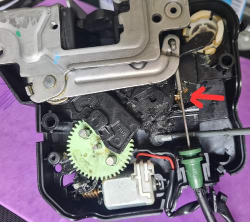

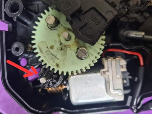

Nun habe ich den Reparatursatz eingebaut (neue Feder + Antriebswelle). Auf Youtube wird damit ja groß geprallt das danach alles wieder funktioniert. (Gibt leider dazu auch keine Videos beim SLK)
Neu geschmiert und wieder zusammengebaut.
(Bei beiden Seiten).
Nachdem alles wieder eingebaut war kam der "Test".
Rechte Türpappe eingebaut.
--> Rattern vom Türpin (signalisiert ob Tür offen oder zu ist ) war wieder einmal da.
Nach dem zweiten Mal auf und zuschliesen hat er sich wohl "gefangen" und funktioniert einwandfrei.
Naja, dann auf der linken Seite die Türpappe eingebaut.
--> Sofort wieder das gleiche Problem.
--> Mehrmals mit der Position der Türpappe gespielt doch nie ein Erfolg, manchmal bleibt der "Pin" auch in einer Stellung hängen?.
Es hilft alles nichts. Neues Türschloss für die linke Seite bei Mercedes bestellt. 145€.
Alles wieder ausgebaut und neues eingebaut.
-->> Brachialer Unterschied.
--> Hat sofort funktioniert. Kein Rattern nichts.
Das Türschloss hört sich auch sehr laut an, hat richtig "Kraft" im System.
Anscheinend hilft nur ein ganz neues Schloss.
Was ich mir noch vorstellen könnte wäre es einen neuen Stellmotor einzubauen, weil vielleicht beim alten die Kohlen verbraucht sind? Aber darauf hatte ich keine Lust mehr.
