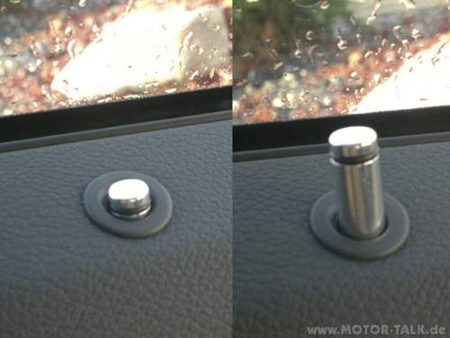

Ja, ich weis, ich bin kleinlich, aber das interessiert mich jetzt doch:
Der Türpin der Fahrerseite ist bei verriegelter Tür wesentlich tiefer versenkt als alle Anderen - zumindest bei mir.
Der Pin verschwindet ca. einem halben Zentimeter in der Verkleidung, während die Anderen in etwa bündig sind, bzw. leicht erhaben. Ist das ein Feature (damit der Fahrere keine Druckstellen am Ellenbogen bekommt :-) ) oder ein Montagefehler?

Seit dem ich mir am Freitag von MB innerhalb von 10 Minuten die AMG Türpins auf beiden Seiten habe draufschrauben lassen, sind beide wieder gleich lang und das ohne dass ich darauf habe hinweisen müssen.

Hinten sind sie aufgeklebt. Die alten Pins müssen aufgeschnitten werden. Dazu muss vorab die Verkleidung abgebaut werden. Ist aber mit Kunststoffkeil eine Sache von wenigen Minuten.

es gibt gar kein gestänge zum einstellen. zudem sind die vordertürverkleidungen in der tat nur mit spezifischem wissen schnell auszubauen: denn man muß erst die b-säulen verkleidung entfernen und dann einen spreizklip auf recht eigentümliche weise entriegeln und das innenleben um 90° drehen, bevor er gezogen werden kann. erst dann sind die schrauben zu lösen. und die von dir angesprochenen kunststoffnieten wirst du ohne den nylonkeil von hazet/mercedes kaum unzerstört ausklicken können.

So, der Pin weilt nicht mehr unter uns. Der saß so fest, das er ohne bleibende Spuren nicht lösbar war.
Ich denke der wurde einfach zu tief eingeschraubt, denn die Gewindestange darunter ist links und rechts gleich lang.

Da mich die Positionierung des AMG-Schriftzugs sicher vor eine unlösbare Aufgabe gestellt hätte, gabs jetzt Pins ohne Schriftzug. Dafür Poliert und mit Designelement 😁.
Gut dass der Pin falsch montiert war, sonst hätte es keine Tuningspins gegeben 😁
Das Ganze aber nur vorne, hinten sieht man sie wegen der getönten Scheiben eh nicht und der Ausbau der Türverkleidung ist mir gerade zu viel.
Kostenpunkt für das Ganze: 0 Euro 😎 - auch schön.
