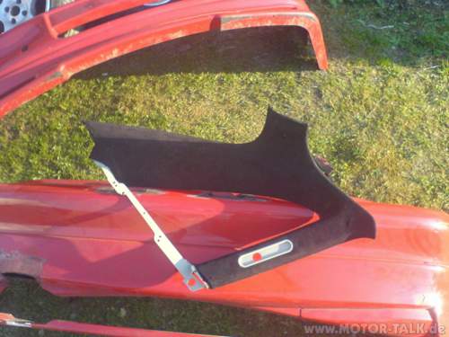

A-und B-Säulen sind sehr einfach,schwierig wirds dann hinten bei der C -und D-Säulenverkleidung.
Da musste ich dann bisserl bescheissen und den Stoff in 2 Teilen hinkleben.
Genommen hab ich den guten alten Pattex Classic zum streichen und dann einfach mit nem Pinsel auf den Stoff und aufs Kunststoff,angedrückt und trocknen lassen 🙂

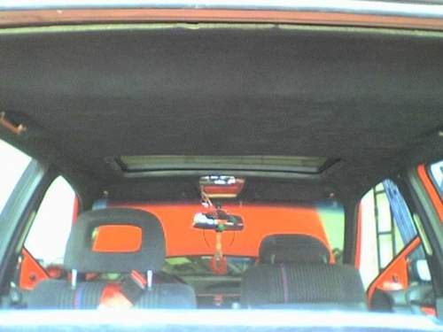

Und wie hast den Himmel eingefärbt, ists da nicht besser den kompletten Himmel zu beziehn ?

Ganz einfach:

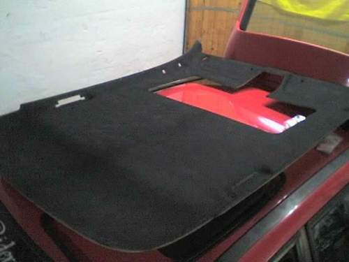

Himmel = 3 Dosen Mattschwarz 😁
und das soll gut aussehen ?
Klar
31-03-07-1602
21-03-07-2045
sieht garnicht mal so übel aus.
Is halt nur mit ner VGA-Handycam aufgenomen 🙁
Aber der Stoff saugt wie verrückt,also ich denke,man kann da auch locker 5 Dosen draufbuttern

Warum hast nicht einfach den Himmel bezogen ?
Das Problem war,ein bekannter hat seinen Astrahimmel mit Alcantara bezogen und beim Festdrücken des Klebers sind die Abdrücke im Himmel geblieben.
Möglichkeit wäre,alles mit einer kleinen Rolle anzudrücken.
Das nächste ist,was für einen Kleber nehmen,der den Bezug vom Himmel auch bei hohen Temperaturen oben hält?!

Ps.Hier noch die C/D-Säulenverkleidung
Verkleidung
