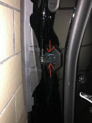

Weil die Frage aufkam wo geschmiert werden muss habe ich mal ein Bild gemacht. Ich habe dazu normales Langzeitfett genommen, welches ich normalerweise für die Kugel der Anhängerkupplung nehme.
Bei mir war nur die Fahrertür betroffen. Jetzt funktioniert alles zuverlässig. Mal sehen ob es über den Winter so bleibt. Ansonsten werde ich das bei der ersten Inspektion reklamieren.

Ich habe den vom ffh Austausch lassen mit fetten habe ich es aber nicht vorher probiert.
Bei mir werden in Kürze alle 4 Türen behoben. Händler meinte, dass er dafür die komplette Verkleidung beseitigen muss, um die neuen Züge für den Türkantenschutz zu montieren.
Allerdings ist eine Tür zurzeit nicht lieferbar. Wir warten...
Hoffe für alle ein gutes Ende.
Ich hatte das gleiche Problem ausgerechnet auf der Fahrerseite (weil man die ja so selten aufmacht... 😁), die restlichen funktionieren einwandfrei.
Ich war deshalb schon zweimal bei meinem FFH zum nachschmieren, beim dritten Mal hab ich jetzt die Woche einen neuen bekommen und der funktioniert jetzt perfekt - die Mechanik war defekt meinte der Meister...
Same here - beim ersten Besuch haben Sie mir das halbe Auto mit Silikon-Spray voll gepumpt, hat aber nur etwas mehr als ein Tag gehalten.
Beim zweiten Besuch wurde der Kantenschutz Fahrerseite sofort getauscht.
Ist jetzt seit etwa 2 Wochen OK.
Mal abwarten...
Bei mir wurden alle Türkantenschutz inkl. Türsensor anstandslos getauscht. Auto bekomme ich heute, mal schauen wie das funktioniert.
