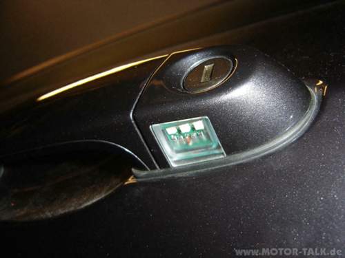

Habe mir mal Gedanken gemacht, im Zuge meiner A6-Türgriffe (danke nochmal an Sippel, dass er mir solche Flausen ins Ohr setzt ;-), diese auch noch zu beleuchten. Würde dann in die Griffschale ne weiße LED reinsetzten, die dann selbe ausleuchtet, damit man den Griff besser findet. Sollte alles problemlos gehen. Bloß mit dem Anschließen an die Elektrik. Ich will, das die Dinger angehen wenn ich das Auto aufschließe und den Schlüssel nach dem abstellen aus dem Zündschloss ziehe. Dazu gehe ich am besten an die Innenleuchte an "12V gedimmt". Fließt dann dort auch Strom wenn ich die Innenleuchte manuell an mache??? Oder ist da ne Diode drin, die den Fluß in die andere Richtung unterbindet?
Ist das außerdem legal? Meine ja, die Beleuchutng geht ja nur an wenn das Auto steht und aus ist?!

Hier meine versprochenen Bilder....
Pic 1
In Türgriff rein
Gruss
Andy

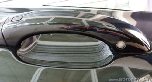

Gibts eigentlich ne möglichkeit die LED´s so an der tür runterleuchten zu lassen wie bei BMW?
siehe bild.
nur die türgriffe zu beleuchten finde ich is der aufwand net wert🙂
Das geht doch nur, wenn es sich um Bügelgriffe handelt. Wenn Du die vom neuen A8 dran bekommst oder gleich die von BMW 😕
Gruß DVE
Tgb-a8-p1
Bmw
konnt ja sein das es mittlerweile spezielle türgriffe mit LED beleuchtugn gibt🙂
Solche Türgriffe gibt es ja de facto (eben A8 oder BMW). Aber wenn das Auto kein Bügelgriff(system) hat, wie sollen die Teile da dran passen - no way, leider.
