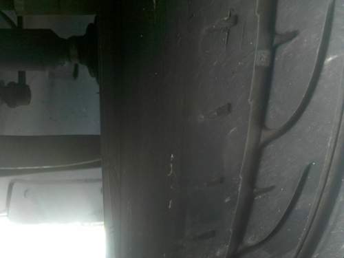

ich habe das Problem das bei meinem "Neuerwerb" alle 4 Reifen abgefahren sind :-( , allesamt gleich schlecht, nämlich nur innen.
Da ich nicht weiss ob die Achsweise (also von vorne nach hinten) getauscht wurde, gehe ich erstmal davon aus das die Reifen sich genauso vorne, wie hinten abfahren.
Was kann ich machen, neue Reifen muss ich eh kaufen, will aber dieses Szenario nicht in ein paar KM wieder haben.
Im Anhang ein paar Bilder die gut zeigen was ich meine!
Tieferlegung: Federn von H&R 50mm ringsrum
Felgen: 19" mit 225/35/19
Danke für Tipps

den sturz der räder richtig einstellen lassen... achsvermessung und korrigieren.. dann sollte das prob weg sein. kann aber auch am falschen luftdruck oder defekten fahrwerksteilen liegen....
Mal was anderes, wie gesagt das Auto habe ich erst gekauft, wäre alles eingetragen. Die Felgen samt Reifen finde ich aber nicht im Schein, oder Brief. Lediglich ein "Teilegutachten" vom Tüv Austria. Die Federn sind mit einem separaten Dokument vom Tüv Rheinland mit sog. "Änderungsabnahme" aufgeführt. Sehr suspekt, für Felgen gibt es doch kein ABE?!
Ab auf die Messbühne mit der Kiste. Sturz lässt sich nur ausmiteln, nicht einstellen- evt. kann man das über die Spur noch hinkriegen. Bei falschem Luftdruck wäre der Reifen auf beiden Flanken abgefahren.

Als Fachmann verstehe ich unter "Sturz einstellen" was anderes als ein bisschen an der Achse rumschieben- das ist kein einstellen, und es bringt auch nur minimal was. Früher beim Golf 3 und Co. konnte der Sturz noch richtig eingestellt werden.
Ein einseitig abgefahrener Reifen hat nichts mit dem Luftdruck zu tun. Das ist Fakt, keine Klugscheißerei. Wenn dann noch die Spur nicht stimmt, kann es zu einseitig abgefahrenen Reifen kommen, aber da liegt das Problem am Sturz/Spur und NICHT am Luftdruck. Bei zu viel Luftdruck hast die Mitte glatt und an den Rändern noch Profil.
Was soll am Reifen sein? Der Reifen ist das Resultat- nicht die Ursache. 😉
Ist nach den Fotos zu urteilen nicht vorne eher etwas kaputt, wie Domlager etc?
Finde es verwunderlich das sich die Reifen nur an 5% der Lauffläche abfahren.

Leider ist es nicht so, ich habe nun mal an der Vorderachse die Reifen gemessen:
Reifen Profiltiefe rechts / 0,5mm innen
/ 5mm außen
Reifen Profiltiefe links / 1,5mm innen
/ 5mm außen
Muss jetzt die Spur mal checken lassen, aber ob das wirklich was bringt......
Nun meine 2 Fragen:
- könnte auch irgend ein "Lager" für diese Fehlstellung des Sturzes verantwortlich sein?
- was soll/darf eine Achsvermessung am A3 kosten?
