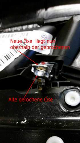

ich habe zur Veranschaulichung ein Pappmuster gebastelt, dass aber nicht maßgenau ist. Man nimmt ein 1,5 mm Blech und passt es an das defekte Plastikbauteil an. Die Seiten biegt man um, dadurch kann das Blech seitlich nicht verrutschen. Man legt beide Teile übereinander und bohrt ein 3mm-Loch ins Plastikteil. Beide Teile mit einer Schraube verbinden. Fertig.
P1060046
P1060047
*andieStirnklatscht*
böh..so Einfach und doch Genial...ich hab mir das Hirn zermartert wie ich das Blech anbringen soll.🙄
Manchmal sieht man den Wald vor lauter Bäumen nicht...😁
1.5mm starkes Blech? Ich hab 0,75mm da...sollte doch auch reichen?
Danke Guenni17.

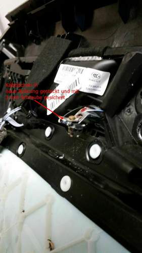

Ist schon was her aber hier noch einpaar Fotos
20151221-162733
20151221-162744
20151221-162802
+2
Die Fotos von der Fahrertür habe ich leider nicht mehr.
Hier sind die aktuelle Fotos von der Beifahrertür.
