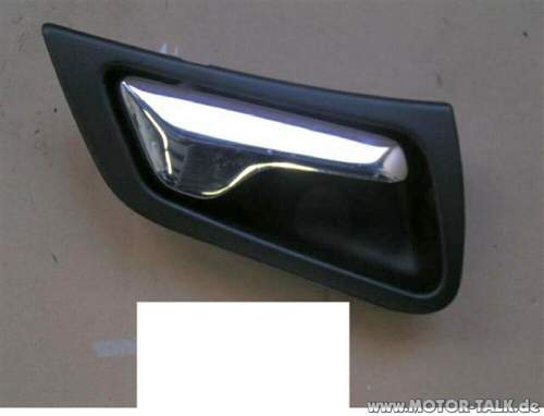

Hallo Fan-Gemeinde,
am Samstag wollte ich aus meiner C-Klasse aussteigen und da gab es einen kleinen Klack und der Türgriff hing nur noch lose in der Landschaft. (Die Türe lässt sich von innen nicht mehr öffnen) Da der 🙂 am Samstag auch Ersatzteile verkauft, fuhr ich sofort dorthin um Auskunft einzuholen. Der anwesende Monteur erläuterte mir, dass das Problem bekannt ist und nur die komplette Innenverkleidung zu haben sei😕. Empfehlung: Werkstatttermin und Kulanzantrag.(Also wenn bei einem Fahrzeug Bj.10/09 von Kulanz die Rede ist ,hört sich das nach Kosten an) Am Dienstag brachte ich den Wagen in die Werkstatt, der dann am Mittwoch Abend endlich fertig war. Die Innenverkleidung, aus gepresstem Karton, kostet 342€ plus 100€ Einbau🙄, zuzüglich Kleinteile, somit kommt die stolze Summe von 560€ zusammen. Mercedes hat kulanter Weise 75 % übernommen.
Die Abwicklung bezüglich Kulanz ist von MB absolut ok. Ich wollte euch nur für diese Sache sensibilisieren und Fragen ob jemand das schon passiert ist.(Da ja bei Daimler offensichtlich bekannt) Bei vier Türen und weniger Kulanz kann man erahnen was da auf einen zukommen kann.

Ich fahre einen C200 CDI Baujahr 2009. Am 27.11.2013 ist an der Beifahrertür der Türöffnerhebel innen gebrochen (letztes Jahr war das Türschloß in der Fahrertür defekt). Auch mir wurde bei MB mitgeteilt, dass es den Entriegelungshebel nicht einzeln gibt. Man muss also die komplette Türverkleidung für ca. 500 Euro austauschen lassen. Da der Wagen "schon" vier Jahre alt ist und über 63.000 km gelaufen hat, wurde auch keine Kulanz gewährt. Es wäre schon eine Frechheit ein solches Schrottteil in ein billiges Fahrzeug einzubauen, aber bei einer so renomierten "Premiummarke" wie Mercedes habe ich das nicht erwartet. Wenn man einen solchen Schrott verbaut, muss man mindestens ein entsprechendes Ersatzteil zu vernünftien Preisen anbieten können. Wenn demnächst eine Kontrolllampe ausfällt, muss man sich bestimmt ein neues Auto kaufen. Was ich auch nicht verstehen kann, das man ein Longlifeöl fahren muss, dass dann spätestens nach einem Jahr gewechselt wird. Das halte ich für reine Abzocke. Bei VW läuft das anders. Nun ja, da ich nicht 500 Euro für die Reparatur ausgeben wollte, habe ich dieses Schrottteil repariert. Das Auge, wo der Bowdenzug eingehangen wird, war gebrochen. Das Teil ist aus Kunststoff, ein Witz. Habe mir ein Blech gebogen und es mit einer Schraube am Hebel befestigt, so das der Bowdenzug wieder eingehangen werden konnte. Zwei Stunden Arbeit, keine Kosten und das Problem war behoben. Von einer Mercedes-Werkstatt hätte man das auch erwarten können, oder gibt es in diesen Werkstätten keine Handwerker mehr? Verkaufen bringt halt mehr Gewinn. Ich bin gespannt, was als nächstes kaputt geht. Nach den verbauten Materalien kann dies ja nicht mehr lange dauern. Ich glaube mittlerweile, dass ein Dacia auch nicht schlechter sein kann als ein Mercedes. Der Unterschied liegt wahrscheinlich nur im Preis. Ich glaube nicht, dass ich nach den gewonnenen Erkenntnisse mir noch mal einen Mercedes zulege. Weis jemand, ob es noch qualitativ gute Autos gibt?

Bilder davon, hast Du keine gemacht, welche man hier im Forum hättest zeigen können?
Da dies leider eine der Krankheiten des W204 ist, wäre das sicherlich hilfreich gewesen.
Bei meinem 7er Bj90, welchen ich davor hatte, ist der Airbag-Ring gerissen und das fahrerseitige Türschloss war plötzlich unbenutzbar. Bei 385.000km...
Ja, Bilder und Beschreibung der Aktion fände ich auch prima. Dann kann man das Problem selbst lösen, wenn es einen denn mal ereilt.
Ich habe leider keine Bilder gemacht, aber ich habe welche hier im Motortalk gefunden. Kann man das Ersatzteil nicht über den Zulieferer beziehen? Wer stellt das Teil her?

Ich versuch es mal zu beschreiben, am besten geht das mit Bild 2. Man nimmt ein dünnes 1mm-Blech ca. 40mmx 20mm und legt es auf den Hebelarm, biegt es an beiden Seiten des Hebelarms um, damit es mehr Stabilität hat und nicht verrutschen kann. Im Bereich des Auges für den Bowdenzug ein 6mm-Loch ins Blech bohren, dort wird später der Bowdenzug eingehangen. Noch ein weiteres Loch 3mm ins Blech und mittig in den Hebelarm, Bereich roter Punkt, bohren. Dann Blech und Hebelarm mit 3mm- Schraube verbinden. Stark überstehendes Blech kürzen.
Mir ist ein kleiner Fehler unterlaufen. Das Blech hat eine Stärke von 1,5 mm.

Kosten die mir mein 🙂er nannte: Ca. 800€ (!!!) inkl. Montage und Merkelsteuer. Allein die Türpappe um die 570€ zzgl. MwSt. (Memory-Paket, HK-Soundsystem)+Montagezeit.😰
Ich werde mich nun auch mal nach Maastricht wenden....es kann ja nicht sein, wie einige schon schrieben, daß ein Cent-Artikel Reperaturkosten in dieser Höhe verursacht.
Ich werde auch die DIY-Version von Guenni17 anwenden müssen, da wir demnächst in Urlaub fahren und bis dahin wird das ganze noch nicht Fertig sein.
