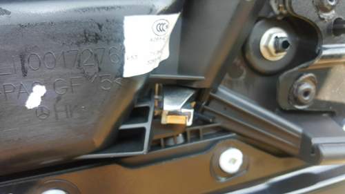

Ich habe erst jezt registriert, bin aus der slowakei deshalb entschuldigung fur die rechstschreibfeler. sonntag ist mir bei meinen mercedes der turgriff abgebrochen. habe gleich diese seite gefunden, und war ein bischen erschrocken als ich gelesen habe was fur kosten ich zu erwarten habe. montag habe ich gleich die werkstadt angerufen wo sie mir es bestetigt haben was ich am vortag gelesen habe. ohne jegliche kulanz oder garantie cca 600 eur (konnte noch 5 prozent rabatt kriegen 🙂 ). das alles habe ich meinen nachbarn erzehlt der in ein autohaus arbeitet (nicht mercedes). wir haben dann zusammen die tur auseinandergenommen, und siehe da das plastikteil war abgebrochen. darufhin hatt mein nachbar mir gesagt das er das bei sich in der werkstadt reparieren lasst. gestern dann die uberraschung als er von der arbeit kam, ging er gleich zu mir mit der turverkleidung, die repariert vorden war ( besser als das oreginal teil). die haben das plastikteil das abgebrochen war auf metall getausch ( es wird nie brechen).
kosten 1 flasche wein.......es ist leicht was auszutauschen auf ein neuteil ( mercedes strategie 🙁 ), es gibt immer eine kostungsgunstigere losung

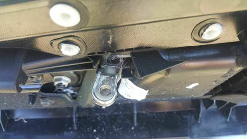

Bei mir ist es an der Stelle gebrochen, wo ich eigentlich ein Loch bohren wollte. Zudem ist beim bautenzug einer der plastikkeile zur Halterung des griffes gebrochen.
Werde jetzt bei Amazon bestellen und berichten. Sollte jmd noch Tips haben wäre ich sehr glücklich. Mfg
Ich denke, da hilft nur das Reparaturset/neuer Griff.
War die Demontage der Verkleidung kompliziert bzw mit viel Gewalt zu erledigen? Sind Halterungen dabei hops gegangen?
Ach ja: Mercedes-Benz - Das Beste oder nichts
Relativ leicht. Jedoch habe ich diese Plastik spreizniete ein wenig gebogen...selbst bei mehreren YouTube Videos ist es vorgekommen das diese bei Ausbau kaputt ging.
Ansonsten sind nur die dichtungen der Halterung auseinander gefallen (dünn wie unterlegscheiben). Werde diese aber auch nicht ersetzen.
Mein Problem liegt jetzt eher daran, die Kupplung zw bowdenzug und griff neu zu machen, da diese beim Ausbau kaputt gegangen ist.
Dieses nette kleine Teil. Finde leider auch keine Artikelnummer. Nehme an das man direkt einen neuen bowdenzug dafür kaufen muss.... mfg
Hmm keine Ahnung. Aber den bowdenzug gibt es nicht einzeln. Der Zug ist am schloss dran.
Bowdenzug gibt es einzeln zu kaufen, jedoch wäre dieses nette kleine Teil nicht dabei.
Die Artikel nr von dieser Plastik Kupplung lautet:
A 124 988 09 78
Versuche es nochmal mit speziellen Plastik Granulat Kleber. Da die lieferzeiten für den einzelnen griff mir zu lange sind. Zudem muss man echt aufpassen da es zwei Varianten gibt. Einmal metal Chrom und einmal abs Matt. Was ich jedoch nicht ganz verstehe bei dem einem sind 5 Schrauben dabei und bei dem anderen 20 Stück. Mfg
Alle Teile sind angekommen inkl. Granulat sekundenkleber. Der Kleber ist der Wahnsinn kostet bei Ama.... ca 25 Euro. Werde berichten ob alles geklappt hat. Mfg
So griff funktioniert wieder. Musste die Pappe gleich 3mal abbauen, da sich die Kupplung immer wieder löste. Habe jetzt fast alle Teile geklebt sowie die Kupplung mit isoband umwickelt.
