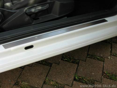

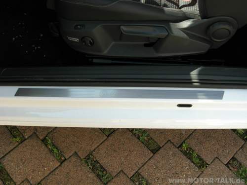

Hallo Leute,
mein Golf steht beim 🙂.
Habe am Wochenende festgestellt, dass sich die Türen (alle 4) beim öffnen um 4-5 mm absenken, dies wäre ja nicht so schlimm. Aber ich habe die Edelstahl Einstiegsleisten bei Abholung montieren lassen, und diese haben mir nun die Türen unten derart zerkratzt dass diese unten wahrscheinlich lackiert werden müssen.
Zudem kommt noch die Heckklappe die mir einen "schönen" Kratzer in die Stoßstange gemacht hat. Bin nun ziemlich angefressen. Habe gerade mal 2000 km drauf, was kommt da noch ?
Laut meinem Freundlichen sollen alle Reparaturen auf Garantie gehen. Wenigstens ein geringer Trost.
Berichte hier sobald ich näheres weiß.
Gruß Mark

Gemeint sind aber nicht diese,sondern die aus dem Zubehör,welche nachträglich im Schweller angebracht werden!
Curt50 ging auf meine Frage ein t-concpt1, einfach mal noch ne Zeile weiter oben lesen und schon entsteht kein sinnloser Beitrag der nur verwirrt!
Danke an Kurt, war echt schon besorgt mein neuer GTI verkratzt sich jetzt nicht nur am Kofferraum selbst, sondern auch noch hier 😁
Sinnlos??? Der Themenstarter bemängelt,dass die nachträglich angebrachten Leisten schleifen!!Um die serienmässigen Einstiegsleisten geht es nicht!
Alles was nicht Serienmäßig am Auto verbaut ist , kann Probleme machen!
Egal , ob das jetzt eine Einstiegsleiste oder ein zusätzlicher Dachkantenspoiler ( auch wenn Original VW Zubehör ) ist.
Die werden sich schon etwas gedacht haben , warum beim GTI / GTD die Einstiegsleisten Innen und nicht Außen montiert sind.
Muss man halt nachbessern lassen ( Beilagscheiben an den Türscharnieren z. B. ).
Da hätten ja sonst alle , die sich die Leiste nicht nehmen zu Viel "Luft" zwischen Rahmen und Türe.
Gruß Kurt

Natürlich kann sie das. Die Bleche an der A - Säule, an denen die Türscharniere sitzen, biegen sich aufgrund der immensen Hebelwirkung mit der Zeit nach unten. Üblicherweise passiert das aber nur bei älteren Fahrzeugen und dort auch nicht zwingend. Ich habe dieses Phänomen schon mehrfach beobachtet, die Tür "fällt" einem dann beim Öffnen regelrecht entgegen und irgendwann muss man sogar den Schlossbügel an der B - Säule nach unten justieren.

Hallo Leute es gibt neues. Habe heute nochmals nachgefragt wie es nun weiter geht.
Also nächste Woche werden alle Türen hochgestellt, eine Freigabe zum lackieren gibt es von VW noch nicht. Es wird beobachtet ob es dann noch weitere Kratzer an den Türen gibt. Eine Reparaturempfehlung seitens VW wird es nicht vor mitte August geben, da bekommen Sie ein Kundenfahrzeug nach Wolfsburg und versuchen das Problem zu untersuchen.
Bin echt begeistert über die Schnelligkeit wie an Reklamationen gearbeitet wird. Wenn ich mit der gleichen Geschwindigkeit Arbeiten würde währe schon längst Arbeitslos. Super VW.
Werde Euch auf dem laufenden halten.

Da es ja anscheinend probleme mit den originalen Leisten bezüglich der Höhe gibt hab ich mir gedacht, bastelst mal selber was.
Ich hab es aus 1mm gebürstetem Edelstahl gemacht , dann noch mit Klarlack überzogen und mit Tesa Powerbond ultra strong befestigt. Das zeug klebt wie die Sau , hab im Übereifer die für rechts vorgesehene Leiste links angebracht und ic hätte die Leiste obwohl sie nur in der Mitte klebte nicht nochmal abbekommen (da hätte sich dabei die Leiste verbogen was ich ja auch nicht wollte). Naja jetzt ist es halt so .
Und da schleift definitiv nix (ca. 5 mm Abstand zur Türunterseite ).
gruß gispi97

Hier noch ein kurzer Bericht.
Auto war einen Tag beim 🙂 , die Türen und die Heckklappe wurden hochgestellt. Unter die Türen wurde eine transparente Folie geklebt (um zu sehen ob die Türen weiter schleifen). Weitere Arbeiten wurden von VW bisher nicht genehmigt. Es wird abgewartet bis mitte August das Kundenfahrzeug bei VW eintrifft. Wenn dann keine Kratzer an der Folie sind, dann werden die Türen unten neu lackiert.

So, nach 8 Wochen ENDLICH eine Antwort auf die verkratze (nachträglich in der Autostadt montierten) Original Einstiegsleisten.
Hallo Herr …., bitte Kontakt mit den Kollegen der Autostadt aufnehmen (übers VPC) und den Schaden über die Autostadt abwickeln. Die Behebung des Schadens kann dann über Sie erfolgen. Bitte KEINE Tür-Justage, nur Lackschäden beheben. Vorerst KEINE Einstiegsleisten ans Auto montieren. Mit freundlichen Grüßen ….
Nächste Woche wird meine Fahrertür unten neu lackiert (nach der „Demontage“ der Einstiegsleisten) und dann möchte ich noch meine 99 € zurückhaben.
