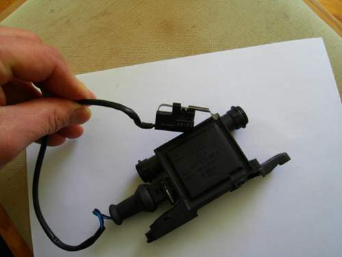

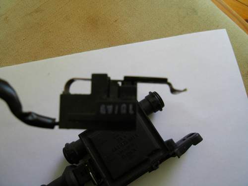

Moin, ich hab mir letztendlich doch VFL Türen gehohlt. da FL Türen in dem Farbcode nicht so einfach zu bekommen sind. Bin gerade am umbauen und stehe vor einem hoffentlich "kleinen" Problem! die Originaltüren hatten beheizbare Türschlösser, dort ist ein Microschalter in der Tür verbaut. Die Türen welche ich Einbauen möchte haben jenes nicht (ist auch kein Drama, bin ohne solch Schnickschnack aufgewachsen). Vom Microschalter gehen zwei Leitungen zum alten Türschloss, eine für die Heizspirale am Schloss, bei der zweiten ist ein Schließerkontakt angeschlossen, welcher beim ziehen des Griffs betätigt wird. weis jemand was mit der zweiten Leitung (Schalter Griff) gesteuert wird?
Bilder im Anhang
Der Schalter lässt sich leider nicht auf/am Schloss vom VFL installieren!
ich finde auch nichts im Netz zu diesem Schalter. Er hat zwar keine, aber könnt das evtl. eine Alarmanlagenvorrüstung sein?
Danke im Voraus
Gruß Michel
Sdc10986
Sdc10987
Hat noch jemand eine Idee, was der Schalter steuert?
Danke im vorraus
