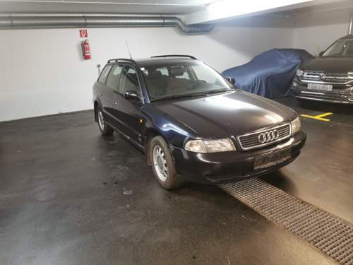

kann man die schönen, einteiligen Klarglasscheinwerfer vom Facelift B5 in den VFL B5 einbauen?
https://www.ebay.at/itm/314064110329...Bk9SR5yt-rqeYQ
anbei meine aktuell eingebauten zweiteiligen Scheinwerfer.
Danke für eure Tipps.

Ganz ohne Umbauarbeiten geht das nicht.
Du musst am Kotflügel eine Kante weg schneiden, und die Stecker passen auch nicht. Aber dafür gibt es Adapter.
danke für den Tipp, hättest du zufällig links von den Adaptern?
Jo, habe ich😁
Bitte schön
Wow , sind die Dinger teuer . Da würde ich die Stecker lieber umbauen .

in dem Angebot steht "Nur passend für Fahrzeuge ohne Nebelscheinwerfer."
Habe keine separaten Nebelscheinwerfer im unteren Bereich der Stoßstange, hoffe das ist eh damit gemeint?

Bei denn Alten Scheinwerfer sind die Nebelscheinwerfer im Scheinwerfer integriert. Das heißt wenn Du Nebelscheinwerfer hast müssen auch wieder welche verbaut werden. Oder Du nimmst denn Schalter raus. Ist leider TÜV relevant.

Die Stecker kann man kaufen. Und dann wird es nur umgepint.
Einfach von nem Facelift Schlachter abschneiden und an die vorhandenen Kabel antüddeln.
Dafür braucht man dann natürlich die Belegung beider Scheinwerferstecker um sich keine Fehler einzubauen.
