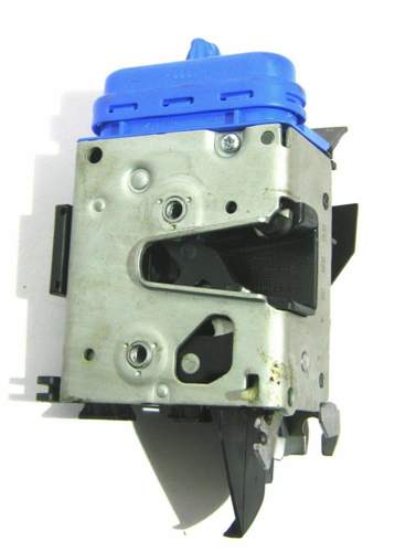

das Stellglied sitzt auf dem Türschloss ( im Bild das blaue Teil) , die Membran sitzt innen.
Membran gibs nicht als Erstzteil .... wenn nur das Stellglied oder das kompletteTürschloss ..... bei ebay zwi 10-30 euro
Tuerschloss-hinten-links-1

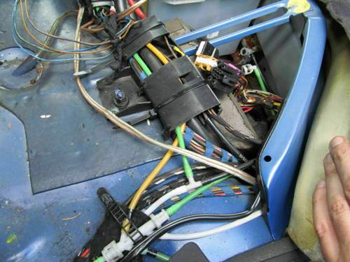

hier die Luftleitungen unter der Rückbank inkl dem Verteiler .....
Luftleitungen-zv-mit-dem-verteiler-unter-der-rueckbank-teppich
