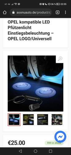

Schönen guten abend zusammen.
Ich habe folgendes Problem.
Ich fahre einen Opel corsa E active / 2017
Jetzt möchte ich in die Tür Verkleidung unten Hologramme nachrüsten.
Habe aber von Werk aus keine Tür Beleuchtung.
Sprich wenn icb die Tür aufmache so das sie an geht.
Die hologramme möchte ich so angeschossen haben
Das wenn ich die Tür öffne die auch mit angehen.
Dachte zuerst gut ziehst ein Kabel von Tür innen
Durch das Tür Scharnier und schließe es mit an die
Innenbeleuchtung.
Geht ja aber leider nicht da zwischen Tür und karosserie
Ja ein großer Verbindungsstecker ist mit einzelnen Pins.
Wie und wo kann ich das innerhalb der Tür anschließen
So das sie angehen beim Öffnen der Tür

Kauf dir welche mit Batterie, die auf die Tür geklebt werden.
Die aus deinem Bild sind zu teuer, den Mist bekommst für unter 10€.
Haltbarkeit ist eh nicht die beste, die Teilen verblassen recht schnell und dann ist das Logo weg.

Dann ist das bei dennen wo ich kaufe so das das nicht eine Folie innerlich ist sondern Glas da wird das Logo eingraviert also kann da nichts verblassen.
Und die mit Batterie ich denke halt entweder mache ich es richtig oder garnicht.
Mit Batterie ist so halb herzig
Innerhalb der Tür ist mir leider nichts bekannt, was Sinn machen würde, anzuschließen.
Was gehen könnte:
Zwei Kabel durch den Stecker von der Tür in den Innenraum zu legen. Dafür müssen noch zwei Plätze im Stecker frei sein und du brauchst die entsprechenden Pins. Da würde ich einfach ein paar (passend aussehende) durchprobieren. Bei Opel wird man bei sowas leider nicht fündig.
(Tipp: MQS-Kontakte sind ein guter Einstiegspunkt und passen im Automobilbereich an sehr vielen Stellen)
Wichtig ist, dass es zwei Kabel sind. Die Innenraumbeleuchtung ist über Masse geschalten.
Im Innenraum greift man am besten einfach die zwei entsprechenden Kabel an der Deckenleuchte ab (Kl. 30 und geschaltete Masse).
Im übrigen eine gute Gelegenheit für eine Fußraumbeleuchtung oder ähnliches.
Beim Aufsperren oder Öffnen einer Tür gehen dann die Leuchten an und wie die Innenraumleuchte logischerweise wieder aus.
Wenn man die Türverkleidung schon öffnet, könnte man theoretisch auch die Ambienteleuchtung im Ablagefach nachrüsten.

eAber wenn ich richtig verstehe ist ja das alles Masse geschaltet
Somit muss ja auch der Mikroschalter Masse gesteuert sein.
Dann könnte ich ja theoretisch hin gehen am elektrischen fensterHeber Knopf mein Dauer plus abgreifen weil der ist ja Dauer beleuchtet.
Und matte auf den Mikroschalter setzen.
Somit könnte ich dann doch alles im Türinneren machen oder sehe ich das falsch @threeger
Ich habe solche Holos seit etwa einem Jahr im Insignia, aber da sie ein Geschenk waren, kann ich zum Preis nix sagen. Bisher leuchten sie wie am ersten Tag. 😎

Falls du durch den vorhandenen Stecker gehen möchtest und eventuell Pins nachrüsten musst, dann findest du die höchstwarscheinlich HIER .
Im Übrigen muss man nicht zwangsläufig Plus schalten und falls passend geschaltenes Minus vorhanden ist, funktioniert das genauso.
Wann genau willst du denn, dass die Projektoren leuchten?
Immer wenn eine Tür offen ist, also auch ohne aktive Zündung?
Theoretisch kannst du überall Dauerplus nehmen, klar. Ich bin mir leider nicht sicher, bezweifle allerdings, dass am Fensterheberschalter Dauerplus anliegt.
Wenn du die Lampen nur an den Fensterhebertaster anschließt, leuchten sie immer und gehen aus, wenn der Schlüssel abgezogen wird (denke ich).
Also die geschaltene Masse der Innenraumbeleuchtung brauchst du immer.
Falls in der Tür Klemme 30 (Dauerplus der Batterie) liegt, geht es auch mit einem Kabel.
Aber wenn man die passenden Stecker hat, ist das Einpinnen neuer Kabel kein Hexenwerk.
Man braucht dafür eine Crimpzange, kosten ein paar Euro im Internet (muss dafür ja nicht die Beste sein). Einfach mal nach „Crimpen unisolierter Kontakte“ googlen.
Die Stecker haben eine Sicherung, die man entriegeln muss. Man sieht dann die Pins. Dann die neuen Kabel einpinnen, bis es „klickt“.
Die Kabel unbedingt mit Gewebeband umwickeln, dann ist es anständig und ordentlich gemacht.
Gibt es von Tesa billig bei Amazon. Sehen dann aus, wie originale Kabelbäume der OEMs und sind zum Teil sogar besser.
Grund: Isolierung der Kabel scheuert sich durch und der Kabelbaum „klappert“ an der Karosse…

Hm, ich frage mich ob ich was falsches unter Hologramm verstehe. Das ist doch nur eine 2D-Projektion.

Da ich es ja mit öffnen der Tür haben möchte würde das nicht gehen das Ich das plus von den Fensterheber abgreife.
Und die Masse an den Türschalter sprich an dem Türschloss da der Schalter darin ja mit verbaut ist.
Somit hätte ich ja dann damit erzeugt das die hologramme beim Öffnen der Tür angehen und beim Schließen wieder aus oder Liege ich da falsch ??
Ja da hast du recht die werden unten in die Tür Verkleidung eingebaut so das auf dem Boden das Opel logo farblich erscheint
Müsste man messen, bzw. den Schaltplan anschauen, ob das wirklich genau so geschalten ist
Vielleicht kann dir BlackyST170 sagen, ob du in der Türe vom Türkontakt geschaltene Masse und (egal welches) Plus findest. Das bisschen Strom, den die LED´s fressen, sollte kein Problem darstellen.
Wenn nicht, dann nimm die Türpappe runter und such selber.
Aber vorsicht, die Türfolie muss in einem Stück bleiben und nach der Operation wieder rein!
Und ja, es ist nur eine Projektion. Aber die Dinger kosten nicht die Welt, sehen nett aus und sind in wenigen Minuten montiert. Falls die Adapterkabel passen . . .
