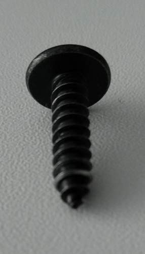

Seit meinem letzten Besuch in der Kfz-Werkstatt, wo zur Reparatur die linke Türverkleidung abgebaut wurde, hält die mittige untere Schraube der Türverkleidung nicht mehr fest.
Die Schraube lässt sich zwar einschrauben, aber anstatt am Ende fest zu werden, dreht sie sich weiter mit. Die Schraube ist noch vollkommen in Ordnung. Das Gewinde in der Tür muss wohl einen Schaden haben.
Wie würden Kfz-Mechaniker in der Werkstatt das beschädige Gewinde professionell reparieren?
Eine professionelle Reparatur wäre schon gut, weil das Auto erst 2 Jahre alt ist. Es ist gut möglich, dass die linke Türverkleidung im Autoleben noch mehrere Male abgebaut und wieder angeschraubt wird. Die durchdrehende Schraube soll dabei kein dauerndes Ärgernis werden.

Also das ist ja einfach nur eine selbstschneidende Schraube !, da einfach eine Nummer grösser nehmen im Durchmesser und fertig ist das !
Wenn es richtiges Gewinde wäre dann müsste man schauen ob mit Helicoil oder Einpresshülse was geht aber da einfach gucken was für ein Durchmesser die hat ,dann eine grössere nehmen und reindrehen.
Danke. So etwas habe ich mir auch schon überlegt, aber wusste nicht, ob das nicht einfach nur Pfusch ist.
Die Schraube ist M5x15
Je nach Lage gibt es auch noch die Option der Blechklammer
Also M5 kann es nicht sein da selbstschneidend 🙂
Wenn da wie Astradruide sagt eine Blechklammer sitzt dann kann man die natürlich austauschen ,oder auch dort die grössere Schraube rein.
Keine Ahnung was es da gibt? 5,3mm oder 6

Da ist bestimmt wieder so eine Kunststoff Einsteckmutter drin.

Wenn das Foto von der Originalschraube ist kann es kein Mx sein - is' nunmal so. Ich denke die Schraubenbezeichnung ist nicht korrekt - zumindest ist es kein M-Isogewinde.

So siehts aus , ich bin Schlosser und da werde ich wohl anhand der Schraube sehen ob das eine Metrische ist oder nicht 🙂
Aber kann durchaus sein das dort so ein Plastikeinsatz ist oder diese Blechklammer wo die reingeht .
