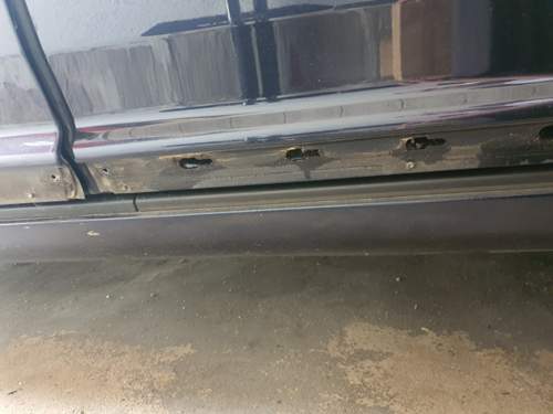

So, ... es ist soweit, Alu-Korrosion an allen Türen.
Zweimal rechte Türen oben an der Fensterschachtleiste und deutlich sichtbar.
Und zweimal links, dort unten an der jeweils hinteren Ecke.

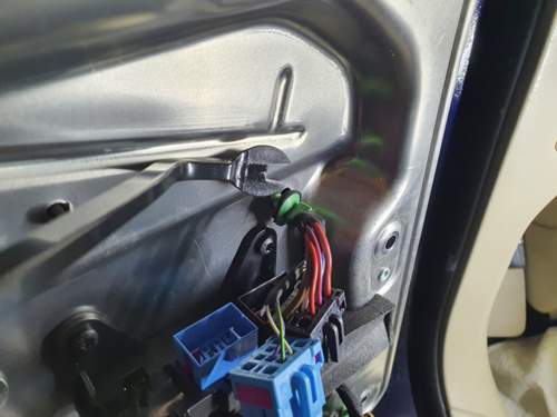

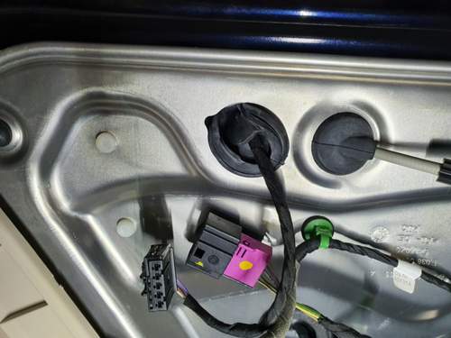

So, ich habe mal begonnen mit der Vorbereitung.
Die Tür HL sieht jetzt im ersten Teil so aus (Bilder).
Natürlich frage ich mich jetzt ein wenig, wie es weitergehen soll.
Ich überlege gerade drei Optionen, wie (und ob 🙄) ich weitermache.
Zwei wichtige Fragen bitte:
Ist es richtig, dass auf der anderen (Außen-)Seite die "nasse" Seite ist ?
Muss beim Ausbau des Türzylinders wirklich diese Feder gelöst werden ?
Denn wenn das so ist, dann muss man ja immer den Aggregateträger ausbauen, um die Feder wieder einzuhängen ...

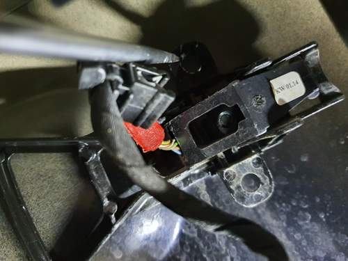

HL Kabel zum Türgriff
Kabel Türgriff - abgezogene Dichtung

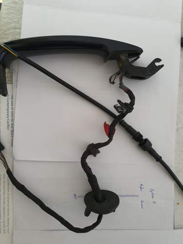

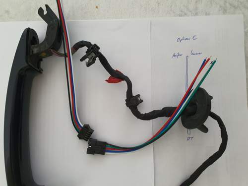

Option 1
Ich baue nur die Klammern auf der Außenseite am Kabel ab, um die Dichtung mit Kabel und Stecker durchziehen zu können.
Damit muss allerdings die Türverkelidung ab, um den Stecker lösen zu können bzw. später zurückzuziehen.
Risiko:
Wie kriege ich das dann wieder alles zurück nach innen ?
Mit Zugseil absichern, dann
einfach ziehen und dann mit der Spitzzange die Dichtung greifen ?
Einfach nach Stecker lösen durchziehen

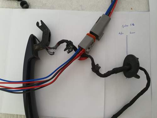

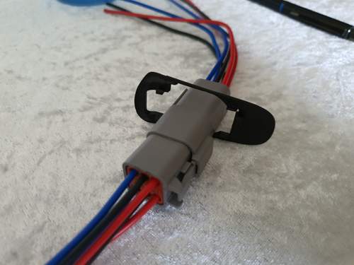

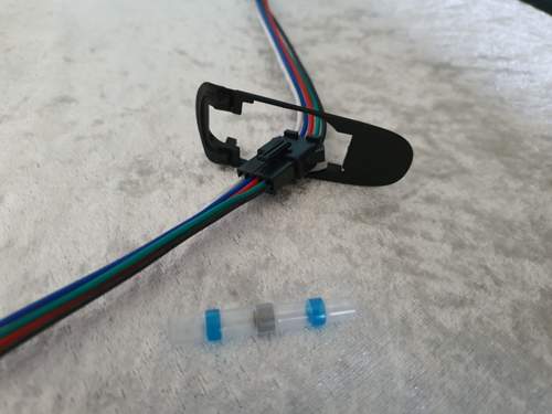

Option 2 a und b
Ich baue wasserdichte Stecker mit Lötsteckverbindern auf der Außenseite dazwischen (A= Dicke B = Dünne)
So kann dann das Kabel herausgezogen werden, Stecker gelöst und das Türblatt ist vom Griff frei.
Risiko:
Dafür ist gar kein Platz zwischen Türblatt und Aggregateträger
und
die Wasserdichtigkeit ist nicht sicher.
Option 2 A
Option 2 A knapp durch-passend
Option 2 B

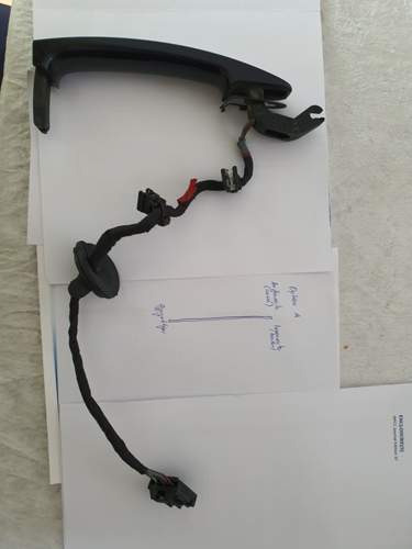

Option 3
Steckerverbindung auf der Außenseite, aber filigran klein.
Risiko:
Wasserdichtigkeit muss noch hergestellt werden.
Wasserdicht am Stecker?
Einfache Lösung dazwischen setzen

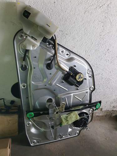

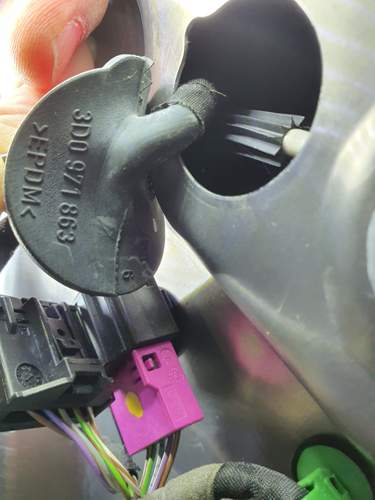

Mit dem gutem Thread und Rat von @Gusto-V10 bin ich einen Schritt weiter:
Aggregateträger(AT) an der Tür HL ist ab - siehe Bilder.
Für mich wichtig sind folgende Punkte:
  • drei grüne Clipse müssen raus, um das Kabel Nähe B-Säule frei zu bekommen
  • die zwei Krallen-Befestigungen sind sehr hinderlich - ab und neu/gar nicht mehr anbringen
  • dann den AT raus und nach vorne schieben, da folgt das Schloss bequem
  • die Arretierfeder habe ich dann mit dem VW T10118 tatsächlich OHNE "abreissen" der Plastikabdeckung wieder reinbekommen
Fazit: Ausbau leichter als gedacht und tatsächlich wie @GtheRacer (glaube ich) irgendwann sagte, die tür kann man von innen feststellen, indem etwas in den Schlossbügel gesteckt wird.
Ich frage mich jetzt,
so auch die anderen drei Türen vorbereiten und dann zum Lackierer
oder
tatsächlich zuvor Wieder-Einbau mit Zwischensetzen der Option B2 ?
AT - nasse Seite
Kralle(n) verhindern Griff-Herausziehen
Stecker ab und grüne Clipse neu

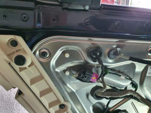

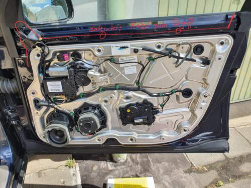

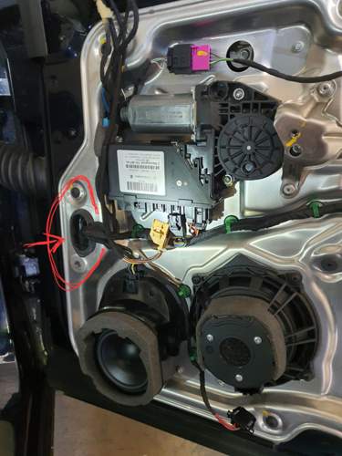

Brauche nun bitte Hilfe!
habe beide Hintertüren nackt, lief gut und die kriege ich auch wieder hinein.
Aber vorne rechts jetzt - das ist sehr schwer.
Da ist am AT vorne ein Kabeldurchgang (Bild)
Da müsste ich ja fast alle Kabel auf dem AT lösen, durchschieben, um den AT entfernen zu können.
Obwohl das Türgriffkabel "nur" oben langläuft, abseits des AT (Bild)
Und den wieder reinzubekommen wird hart.
Wie gehe ich nun am besten vor ?
Vor allem
- wie kriege ich diesen AT wieder rein, deutlich komplizierter als hinten?
und
- Spiegel ab, weil fie Leiste vorm Lackieren ab muss: geht das auch ohne AT anzufassen?

Der Spiegel geht auch ohne entfernen des AT ab. Die Leiste selbst würde auch ohne das entfernen des Spiegel gehen, wobei der Spiegel auch schnell abgebaut ist.
Hast du denn keinen Leitfaden zu Hand?

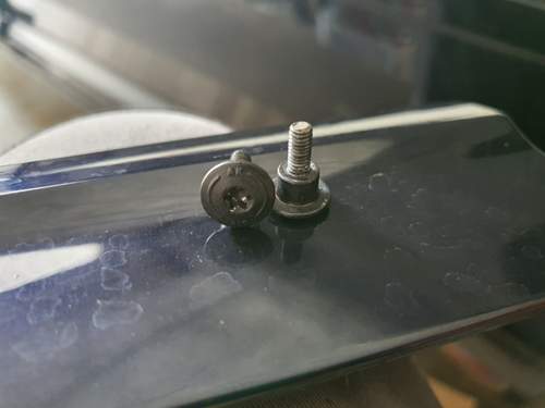

Zierleisten ab - mit Plastikspachtel dahinter entlang gefahren, ging gut.
Türleisten unten demontiert, Glück gehabt, alle Schrauben (aus Alu!) und Clips blieben heil.
