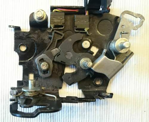

So, nach langem mich drum drücken haben ich heute mal das Thema Zuziehhilfe in Angriff genommen. Diese hat auf der BF-Seite vor einiger Zeit einfach den Dienst quittiert. War gar nicht so kompliziert da ran zu kommen wie ich befürchtete ...
Da ich kein VCDS zu Hand habe, hatte ich einfach mal die "mechanische" Seite abgeklopft, leider ohne Erfolg:
-> Motor für Zuziehhilfe funktioniert ("leider, weil das das Problem verschärft"😉, getestet an der anderen Tür und die Initialisierung findet satt, wenn man es anschließt.
Dann habe ich das Schloss ausgebaut, in der Hoffnung da irgend einen Anhaltspunkt zu finden, auch da leider ohne Erfolg.
-> Keine Ahnung wo da der Kontaktgeber für die Zuziehhilfe verbaut ist, die beiden Microschalter die ich gefunden habe sind es jedenfalls nicht.
Leitungen und Bowdenzüge können auch ausgeschlossen werden. Muss also eigentlich am Schloss/Kontaktgeber liegen.
Nun meine Frage, hat jemand noch eine Idee? Versuch natürlich als nächstes erst einmal das Steuergerät auszulesen, aber könnte ja sein, dass es noch einen unschlagbaren Geheimtipp gibt bzw. jemand nähere Infos zum Aufbau des Schloss/Kontakgeber hat?

Es gibt Neuigkeiten.... das Geheimnis, wie die Zuziehhilfe aktiviert wird, ist gelüftet 😁
Beschreibung
Tief in der Mechanik verborgen, nicht sichtbar, geschweige denn erreichbar, ist natürlich ein Schalter verborgen der die Schloßfalle abfragt. Weil bei meinem Testschloß dieser Schalter defekt ist, war keine Reaktion messbar wesshalb ja auch die ZZH nicht funktioniert.
Leider lassen sich diese Schalter nicht austauschen. Das Schloß läßt sich nur mit Gewalt öffnen (Flex) weil Ober- und Unterseite miteinander vernietet sind. Wenn es also an der Stelle Probleme gibt, hilft nur ein kompletter Austausch des Schlosses.
Die Mikroschalter sind ja eigentlich Industriequalität, hermetisch dicht und für einige 100000 Betätigungen gut. Allerdings auch hier das gleiche Problem wie mit den Tastern im Außengriff: im Winter -20° im Sommer +40°, kleine Haarisse in der Abdichtung wo dann Feuchtigkeit eindringen und ihr Werk verrichten kann. Die resultierende Oxidation hat hohe Übergangswiderstände zur Folge.
Schloß-Test
Zwei Möglichkeiten diesen Fehler mit einem Multimeter zu überprüfen. Bei allen vier Schlössern ist auf Pin 4 (bn/sw) das Signal vom Türkontakt messbar. Mit einem Schraubenzieher in den Schlitz eingedrückt lassen sich gut die Zustände simulieren.
1. Im eingebauten Zustand Spannung messen. Der Pin 4 gegen Masse (Zigarettenanzünder).
Tür auf: 0V, Schloßfalle eingeschnappt:>1,8V, Tür zu:>11V
2. Im ausgebauten Zustand Widerstand messen. Auch hier Pin 4 gegen Masse. Die Masse ist bei den vorderen Schlössern an Pin 8 (bn/sw) und bei den hinteren Schlössern an Pin 6 (bn/sw). Die Widerstände sind
Tür auf: 0 Ohm, Schloßfalle eingeschnappt:180 Ohm, Tür zu:hochohmig.
Wenn bei diesem Test kein Fehler auftaucht aber die ZZH trotzdem nicht funktioniert, dann wird im nächsten Schritt die Kommunikation zwischen STG und ZZH überprüft. Wer es genau wissen will benötigt ein Oszilloskop und kann sich dann an Bild 5 orientieren. Es geht aber auch überschlägig mit einem Multimeter. Bei ca. 12,3V Batteriespannung sind am LIN-Bus etwa 10,3V messbar. Mit diesem Wert kann man ziemlich sicher sein daß die Pulsrate einigermaßen paßt.

Hi @mac-mallorca, offenbar warst du ja schon am Schloß dran. Was spricht denn dagegen selbiges zu zerlegen und den defekten Schalter auszutauschen? Es wird wohl eher schwer sein einen baugleichen Schalter zu kriegen, aber da kann ich dir vielleicht weiter helfen.
Anbei mal ein zerlegtes Schloß von VR ohne ZZH. Die beiden Schalter auf der Platine sind für Zentralverriegelung und die Save-Funktion. Der Schalter am Kabel ist der Türkontakt (Tür offen/geschlossen). Bei den hinteren Schlössern ist noch ein Motor mit Schalter für die Kindersicherung eingebaut. Der Schalter der an den separaten zweipoligen Stecker angeschlossen ist, meldet wenn am Türgriff außen gezogen wird.
Bei deinem Schloß muß noch ein Schalter eingebaut sein der die Drehfalle abfrägt, das ist der "Problemswitch".
LG Günther

Hallo mac, bevor du aber an das zerlegen gehst solltest du dir mit VCDS oder ODIS und der Stellglieddiagnose den Motor für Zuziehhilfe ansteuern. Reagiert er sind Leitungen und Steuergerät und Motor in Ordnung dann die Messwerten anschauen Alle Schalter und Schalterstellungen kannst du dort einsehen. Ist in dem mechanischen Bereich der Bilder von Günther das Fett der Schraubwelle harzig schafft den kleine Motor es nicht die Endstellung zu erreichen. In diesem Fall wird der Befehl zuziehen nicht ausgeführt obwohl der Drehfallenschalter das Signal zum Verschließen erteilt hat. Gebrochene Lötstellen auf der Platine führen häufig zu sporadischen ausfällen. In der Stellglieddiagnose erfolgt die Ansteuerung ungeachtet der Schalterstellungen!
Hi, VCDS habe ich leider nicht zur Hand, aber die Fehlerquelle Schlosselektronik scheint schon sehr warscheinlich. Der Motor funktioniert ja, konnte ich auch extern per 12V ansprechen.
Nur eben wird kein Signal ausgelöst/gesendet, wenn das Schloss in Stellung 1 ist (wie auch immer man das nennt).
