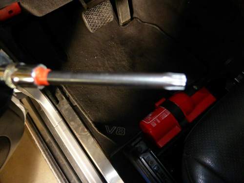

Ich hab einst bei meinem Dicken den Lenkwinkelsensor ausgebaut und gereinigt. Damit war das Thema ESP-Fehler vom Tisch. Nun ist er wieder da :-(
Ich wollte ihn erneut ausbauen und nochmal versuchen zu reinigen oder halt erneuern. Doch der Supergau ist eingetroffen. Beim ersten Ausbau des Lenkrades war es schon schwierig, da der Kanal so eng ist und der Schraubenkopf nicht wirklich viel Material bietet.
Ich habe dann einen abgewinkelten Torx Schlüssen genommen, diesen plan geschliffen und die beiden Schrauben geöffnet.
Nun ist eine der beiden Schrauben "rund" -.-
Wie bekomme ich jetzt diese sch... Schraube auf? Es ist ja auch kein Platz...

Ganz rund, oder nur fast rund?
Mit etwas Glück kannst Du vieleicht noch einen Schlitzschraubendreher irgendwie in dem Torx-Ansatz verkeilen und versuchen vorsichtig drehen. Sonst hätte ich im Moment auch keine Idee.

Was lernt man denn daraus? Um an den Lenkwinkelsensor zu gelangen, muss nun mal das Lenkrad ab. Und wer sagt, dass ich nicht geschult bin, im Umgang mit Airbags...des weiteren war auch der Torx Schlüssel nicht aus dem Kaugummiautomaten...
An die anderen, vielen Dank für eure Ideen! An den Schlitzschraubendreher dachte ich auch schon, wollte vorher jedoch noch andere Denkanstöße sammeln ;-)

Der Verdacht liegt nahe wenn man nicht mal das pasende Werkzeug hat. Wenn Du Dich so gut auskennen würdest, dann wäre die Schraube ja jetzt auch nicht rund.
Der passende Einsatz kostet bei Mercedes 4 Euro. Der passt in eine Stecknuss und damit habe ich schon sehr oft den Airbag aus- und eingebaut ohne jemals eine Schraube zu beschädigen. Irgendwelche Schlüssel abzuschleifen lohnt sich nicht und ist Murks.
Zu den anderen Vorschlägen kann ich nur sagen, dass ein Schraubenzieher wohl zu lang ist. Beim Einmachgummi bin ich nicht sicher ob ich das richtig verstanden habe und ich habe Zweifel, dass das funktioniert. Aber ganz sicher würde ich nicht mit einem Hammer auf meinen Airbag hinten drauf hauen.
Meine Empfehlung wäre bei Mercedes das richtige Werkzeug zu kaufen (W126 589 00 10 00) und zu probieren ob es damit doch noch klappt. Dann musst Du schauen wo Du eine neue Schraube her bekommst denn die gibt es nicht einzeln und ein neues Lenkrad wirst Du wohl nicht kaufen wollen ....

Klingt für mich auch nach dem falschen Bit. Es wird ein T30 benötigt. Den gibt es auch bei anderen, muss man nicht bei MB kaufen 😉
Allerdings glaube ich nicht das die Schraube rund ist. Dazu müsste man schon extrem viel Kraft aufwenden und einen sehr stabilen Bit haben. Ich vermute du hast einen T25 Bit verwendet. Gibt viele die meinen T25 sei der richtige, prüfen dies aber nicht durch den Versuch des nächst größeren. Dieser Fehler wird bei Torx sehr oft gemacht, da der nächst kleinere schon greift.
Ich weiß nicht, was eine Airbagschulung mit dem Aufdrehen einer gewöhnlichen Schraube zu tun haben soll...aber das soll hier auch bitte nicht das Thema sein!
Ich habe mich einfach dämlich angestellt, beim Lösen der Schraube...habe jedoch die richtige Torx Größe verwendet. Auch wenn viele hier das jetzt nicht glauben, aber normalerweise bin ich kein Murkser oder dergleichen -.-
Ich denke nicht, dass ich mit dem passenden Bit noch eine Möglichkeit habe...habe in den Kanal hinein geleuchtet und es sieht wirklich nicht sehr gut aus...
