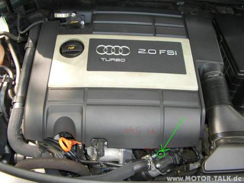

1. Auf dem ersten Bild kann man das SUV ja gut erkennen und eig. ist es ja leicht zum wechseln.

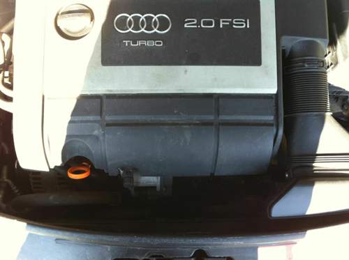

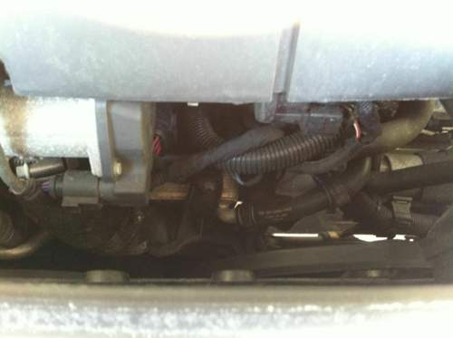

2. Wenn ich jetzt vor meinem Motor stehe, wo finde ich da nun das SUV?
Könnte mir jemand mal zeigen oder markieren wo das Teil eig. liegt?
Wenn ich den TE am anfang der Seiten durchlese, ist Krally wohl unter ner Grube geschlüpft um dort ran zu kommen, muss ich das jetzt auch? Wollte es eig. selber wechseln 🙁
*heul* hab ich irgendwas übersehen? ich fahr doch einen 2.0 TFSI 8p, steht ja auch aufn Motor xD

du hast den "kleinen" 2.0TFSI, da sitzt das SUV direkt am lader, d.h. du musst von unten ran!

es gibt zwei verschiedene 2.0TFSI´s.
die kleinere ausbaustufe (die du hast) findet im A3, GTI, TT etc. verwendung.
die größere ausbaustufe unterscheidet sich durch einen größeren turbolader, LLK, kolben + pleuel, zylinderkopf, einspritzelemente usw. und wird z.b. im S3, TTS, Golf .:R, Ed30, Leon Cupra etc. eingesetzt.
ausser beim Ed30 sitzt beim großen TFSI das SUV extern vorne im motorraum, wie auf dem ersten bild!
