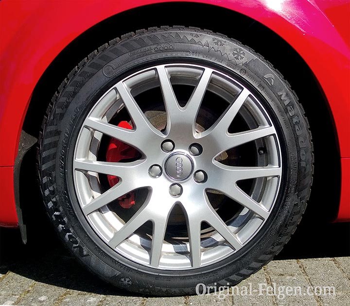

Ganz kurz: Ich hatte bis vor kurzem noch ein TT TDI und steige jetzt am Samstag auf ein TTS Roadster 🙂 um. Der Käufer vom TT TDI wollte jetzt doch noch gerne meine 16" Originalfelgen mit Winterreifen drauf haben und würde diese gegen "9x20 ET46" orig. Doppelspeiche mit 265/30 ZR Sommerreifen eintauschen. Die Felgen sehen noch super aus! Keine starken Parkkratzer (lediglich an 2 Felgen gibt es ein paar Kratzer), die jedoch erst auf den zweiten Blick auffallen.
Jetzt geht's natürlich darum, ob die Dinger auch auf einen regulären TTS mit magnetic ride passen, ohne dass der Knubbel wegmuss o.ä.!?

Auf der Rückseite am Mittelloch steht die ET und die Auditeile Nr. !
So schauen S8 9x20 ET 46 aus !!!
Die sind immer Aussen poliert und innen Grau oder ganz poliert !

Ja ! Siehe mein Bild !
Original geschrieben von freidah187
Er hat mir dann gesagt, dass es 100%ig ET46er sind und auch 100%ig orig. Audi-Felgen (keine Zubehörfelgen o.ä.). Dazu meinte er noch, dass die Felgen von einem R8 stammen..
wie schon gesagt: lass dir die teilenummer zeigen und guck selbst nach. die vom r8 sehen jedenfalls definitiv anders aus (und hätten auch eine traglast die beim tts schon grenzwertig sein könnte).
Ja, für den S5 !
Passen aber nicht auf den TT oder nur mit Gewalt !🙂
hehe 😉 Ich denke die fürn S5 haben eine Einpresstiefe von 29!?
Da kann ich dann verstehen, dass die mir am Radkasten schleifen..
habt ihr zufällig die Teilenummer, die auf den Felgen stehen müsste!?
Wenn es ET29 sind, dann ist der Tausch vllt nicht so optimal, oder?

Habe meine Aussage EDITIERT ! 😉
Falsch gelesen.
Wenn die ET29 haben kannst du sie am TT nicht gebrauchen.

DAS sind wohl die S5 ET29 Felgen !!!

Ich habe ja die hier (http://www.original-felgen.com/felgenbilder/8j0601025a8z8-1.jpg) in 16" mit Winterschlappen drauf.. Dafür würde ich die besagten 20"er kriegen..
Welche lassen sich besser verkaufen!?

Also im A5,S5,RS5-Forum habe ich eben die Teilenummern von der S5 DS entdeckt:
Teilenummer : 8TO601025 N und 8TO601025 L

Der TTS benötigt aber wegen der Bremse 18" Winterräder. 😉
Der Wagen steht 100%ig auf 17"er orig. Audi Winterreifen..
Also wird das wohl passen!?
Ich habe eben nochmal beim Audi-Konfigurator geschaut und habe unter Winterrädern die Felgen gefunden, die ich als Bild hochgeladen habe..
Das gilt für den RS !
alles klar..
Beim RS sehe ich bei der Konfig auch nur 17" und 18" als Winterreifen.. 😉
