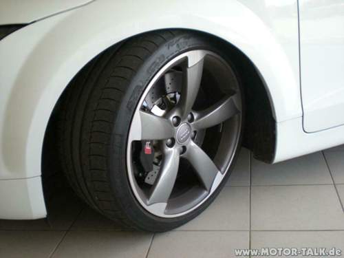

ich habe eben schon 30min. bei euch im Forum gesucht. Es gibt viele Threads bzgl. 20"er auf einem 8J, aber leider habe ich bzgl. meiner Felgen noch keine Antwort gefunden.
Ganz kurz: Ich hatte bis vor kurzem noch ein TT TDI und steige jetzt am Samstag auf ein TTS Roadster 🙂 um. Der Käufer vom TT TDI wollte jetzt doch noch gerne meine 16" Originalfelgen mit Winterreifen drauf haben und würde diese gegen "9x20 ET46" orig. Doppelspeiche mit 265/30 ZR Sommerreifen eintauschen. Die Felgen sehen noch super aus! Keine starken Parkkratzer (lediglich an 2 Felgen gibt es ein paar Kratzer), die jedoch erst auf den zweiten Blick auffallen.
Jetzt geht's natürlich darum, ob die Dinger auch auf einen regulären TTS mit magnetic ride passen, ohne dass der Knubbel wegmuss o.ä.!?
Zu dieser genauen Felgen-Reifen Kombi habe ich leider keine Antwort gefunden.
Fährt evtl. jemand mit dieser (oder ähnlicher) Kombi auf einem TTS?!

Du brauchst dann aber neue Reifen für die 20Zöller 🙂
Du brauchst 245/30/20 dann passen sie auch in die Radkästen.

Noch was zum Thema: Denke nicht das es passen wird ohne den Knubbel zu entfernen. Habe die gleichen Felgen mit 245er auf meinem Coupe und dort war es ( mit 30 mm und MR) nicht mölglich.
