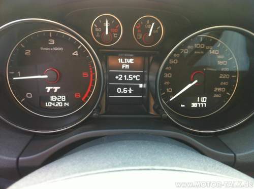

So, ich habe jetzt auch ein TT KI verbaut. Spenderfahrzeug war laut Verkäufer in der Bucht ein Audi TT Coupe 8J 2,0 TDI Quattro 125KW DSG Getriebe , Bj. 2011 mit 38765 km Laufleistung. Zusätzlich habe ich noch die weißen Zeiger aus meinem vorherigen KI eingesetzt. Hier war nur zu beachten, dass beim TT-Ki im Unterschied zum A3 die großen Zeiger mit 3 statt 2 SMD-LEDs und die kleinen Zeiger mit 2 statt 1 LED beleuchtet werden. Ein nettes Gimmick ist die Unterstützung des Zeigertests beim Einschalten der Zündung. Außerdem zeigt das TT-Ki im Stand nicht irgendeinen l/100km Wert an, sondern l/h. Finde ich persönlich auch ganz nett.

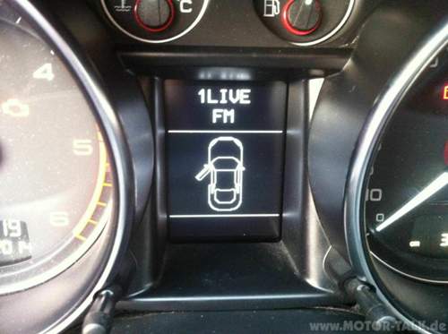

Einziges "Manko", worüber ich aber gerne hinwegsehen kann, ist das Fehlen der hinteren Türen im Display, da es den TT eben nicht als Fünftürer gibt (s. zweites Bild). Über das TT-Branding kann ich ebenfalls gut und gerne hinwegsehen. Alles andere, wie digitale Geschwindigkeitsanzeige und sonstige Einstellungen oder Menüs, ist fehlerfrei.

wenn das problem mit den Türen nicht wäre, könnt ich sogar Schwach werden 😉
Schön gemacht

@ Jesuslatsche Dein Tachoumbau gefällt mir sehr gut 😁 Sieht echt verdammt nice aus aber der KM Stand vom neuen Tacho bleibt jetzt oder wie? Weil ich in den Posts vorher gelesen habe dass man einen unter 10.000km kaufen müsste um den alten KM Stand wiederherzustellen
Es sind sogar nur 100km, die der Tacho maximal haben dürfte. Die Differenz bleibt jetzt aber so. Ich habe allerdings ne Notiz im Serviceheft, wie der richtige Kilometerstand zu bestimmen ist. Auf der Rechnung für den Ein- und Ausbau des KIs stehen auch die Kilometerstände noch mal drauf, also bei nem eventuellen Weiterverkauf wäre alles dokumentiert.
