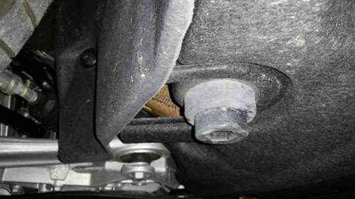

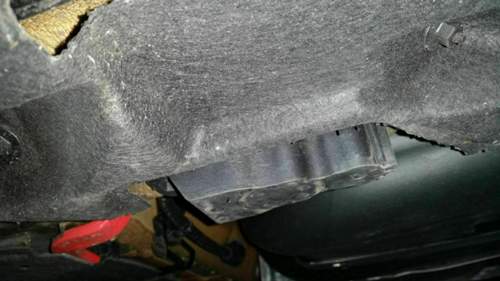

...möchte noch mal auf die beiden Wagenheberaufnahmen im Bild zurückkommen, hat jemand schon mal an diesen Aufnahmen einen TTRS mit einem Rangierwagenheber angehoben. Hält diese Aufnahme das Gewicht des Fahrzeuges aus?
Hebt man das Fahrzeug auf der Bühne an allen 4 Aufnahmen an, oder mit 2 Rangierhebern, verteilt sich das Gewicht und die Einzelbelastung ist deutlich geringer.
Mein Skoda Fabia RS hatte ebenfalls solche Aufnahmepunkte. Beim Anheben mit einem Heber hat sich das Ganze aber leider irrreparabel verbogen.
Gruss Yellowgrip
-10
-10
Hi Yellowgrip,
Habe das bisher schon mehrere Male ohne sichtbare beziehungsweise erkennbare Beschädigung gemacht – allerdings war ich auch etwas skeptisch. Daher habe ich auf die Hebeplatte des Rangier-Wagenhebers eine 2 cm dicke Hartgummiplatte gelegt, um Druck Spitzen zu vermeiden.
Alle Angaben natürlich – wie immer – ohne Gewähr. :):D
Servus
@yellowgrip schrieb am 12. Dezember 2020 um 12:44:48 Uhr:
Gruss Yellowgrip
Ich hebe den TT an diesen Punkten an , seit fünf Jahren . Vorne und hinten gleichzeitig .
Für vorne habe ich einen Eishockey Puck als Unterlage , für hinten habe ich einen Wagenheber , der nicht diese übliche runde Aufnahme hat , sondern eine Stahlplatte von 10x10 cm ,ein Zentimeter stark , darauf ist eine Antirutschmatte geklebt . Verbogen hat sich bei mir noch rein gar nichts seit 2015 .

….das ist mir schon klar, wenn du mit 2 Hebern gleichzeitig anhebst, verteilst du das Gewicht und die Belastung der einzelnen Aufnahmepunkte ist geringer.....

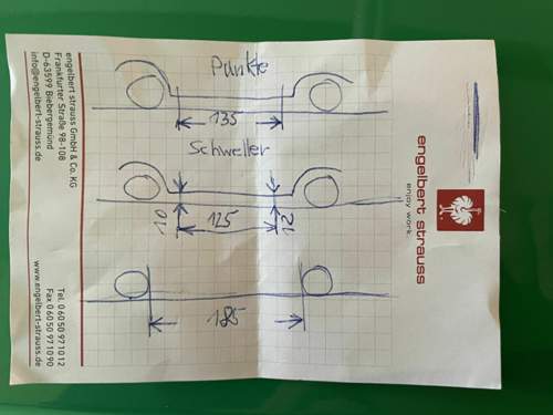

Kann mal jemand für mich messen wie weit
a) die Aufnahmepunkte am Schweller für den originalen Wagenheber auseinander sind und
b) wie weit die Aufnahmepunkte für die Hebebühne auseinander sind ?
Hintergrund - ich möchte mir eine Scherenhebebühne Kaufen und da ist der Radstand bzw der Abstand zwischen den Aufnahmepunkten wichtig.
Ich bin leider erst am WE beim Auto zum messen.
Schweller 1,25m mittig gemessen
Aufnahmepunkte für Hebebühne 1,35m
Die max. Breite zwischen den Reifen ist 1,85m
Ich habe mir die QuickJack BL-5000SLX zugelegt. Passt für beide Aufnahmepunkte.
TTRS
@syccon schrieb am 14. Februar 2022 um 16:37:02 Uhr:
Super, genau die Infos die ich gesucht habe. Danke !!

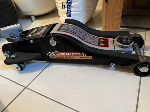

Hallo, hat jemand mal ein Foto des Low Profile Hebers von ATU. Scheint es neu ja nicht mehr zu geben, vielleicht kann ich ja gebraucht einen finden.
Viele Grüße
@valvox schrieb am 22. August 2022 um 10:46:26 Uhr:
Viele Grüße
Den hatte ein Bekannter von mir , der Heber ist Müll. Wenn du einen richtigen Wagenheber willst , nimmst den , wo ich hier auf Seite 7 eingestellt habe . Der passt unter den TT und mit fünf Zügen ist der TT oben . Der ist richtig massiv, zu einem bezahlbarem Preis .
Kann den hier empfehlen
FACOM Wagenheber extraflach 2 Tonnen DL.2LP
Danke für die beiden Tipps, nach diesen hochwertigen Hebern schaue ich mal nach Gebraucht Angeboten.
Ich werde den Heber wohl nur einmal nutzen, da ich die Radaufnahmen entrosten und lackieren möchte.
Und für den "Notfall", wenn man zu Hause mal ein Rad abnehmen muss, möchte ich auch einen haben.
Wechsel Winter auf Sommerreifen macht mein Reifenhändler.
Viele Grüße
Micha2807 - den von Dir empfohlenen finde ich leider nicht mit der EAN Nummer als aktuelles Angebot, nur ein paar alte nicht mehr gültige Angebote. Für um die 100 Euro sieht der aber gut aus. Muss ich mal weiter suchen.
Ich habe jetzt Angebote für den Heber gefunden.
so sieht der ATU Heber aus, bei mir funktioniert der einwandfrei....
