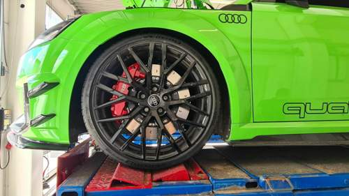

Werd mir dann doch paar Scheiben mit Belägen für 1500 zulegen.
241068978-4640238656021487-4798590048173517104-n
Wo kaufst du die, Bremsen Heinz? Ich brauch irgendwann dieses Jahr auch mal neue. Dort kostet der oem Satz 1.4k
Für welche Kombination (Belag/Scheibe) hast du dich entschieden? Sieht ja noch nach Seriensattel aus!?
