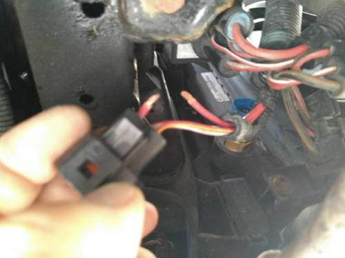

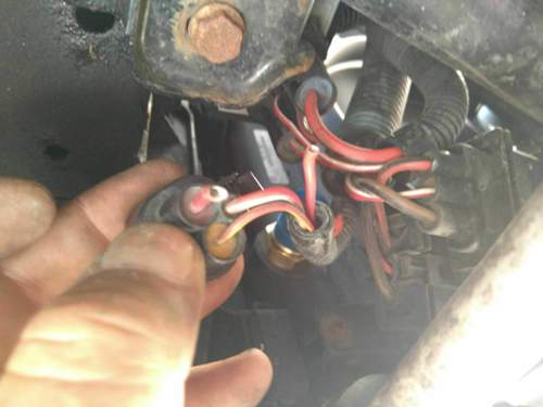

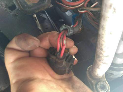

Hi NilsLue und board,
hatte letztes Jahr ein ähnliches Problem und wollte hier das Problem und Lösung in meinem Fall schildern.
Problem:
Wagen (8N3 Coupe, 1999) wurde ohne laufende Klimaanlage auch zu heiß (~110°).
Beim Fahren mit Klima alles OK (dann läuft ja auch der 2. Motor…)
Hatte erst Thermoschalter im Kühler, Widerstände oder Steuergerät im Verdacht.
Waren es aber nicht.
Die Kabel/Durchgangmessung am 3er Stecker hat zunächst keinen Fehler gezeigt.
Die Lüfter liefen aber beim Anlegen von 12V direkt an Motor an (beide Motoren).
Die weitere Suche hat eine erstaunliche Ursache hervor gebracht.
Das Stromkabel für Lüfter 1 (siehe Bild) war direkt am Stecker defekt.
Das Kupfer hatte sich auf ca 1 cm IM KABEL zu grünem Staub zersetzt.
Das hat zwar für die (hochohmige) Spannungs/Durchgangsmessung noch genug "geleitet" aber natürlich konnte der hohe Lüfterstrom da nicht mehr durchfließen.
Hatte ich so noch nie gesehen.
Aufgefallen war es mir letztlich beim Verdrehen der Kabel direkt am Stecker.
Lösung:
Habe dann den defekten Kabelbereich großzügig entfernt und passendes Kabelstück eingelötet und verschrumpft.
Muss ja Wasserdicht sein, sonst gammelt das Kupfer im Salzwasser fröhlich weiter.
Die Bilder zeigen das recht gut.
Alles OK seit dem.
mfg 470tkm

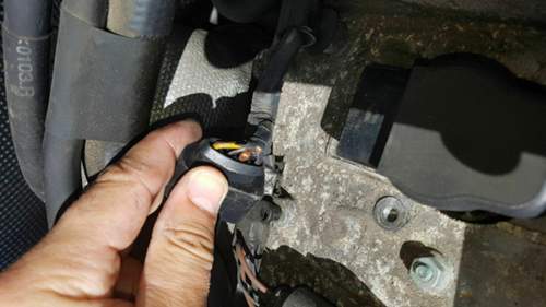

der TT scheint ein Problem mit der Qualität des Kabelbaums zu haben. Hatte letztes Jahr ein Problem mit Zündaussetzern und habe festgestellt das sich beim gesamte Zündspulen Kabelsatz die Isolierung aufgelöst hat. Im Bild sieht man den Stecker zur Zündkerze. Aber auch bei den Kabeln war die Isolierung gebrochen und geschrumpft so dass die Litzen vollständig frei lagen. Als kein reines Vibrationsproblem.
Ein Ersatzkabelbau hätte 750 Euro gekostet und der Vorrat scheint in die Neige zu gehen.
Lg
Das Autos sind jetzt auch zwischen 12 und 20 Jahre alt
Der Zündkabelbaum ist ein bekanntes Problem. Das liegt aber nicht am Kabelbaum sonder an der Abschirmung gegen die Hitze. Ich habe dort damals den Hitzeschutz verbessert und mein Kabelbaum von 98 ist dort auch heute noch in Ordnung. Man muss auch keinen ganzen Kabelbaum kaufen. Dafür gibt es das Teilstück als Rep. Satz für überschaubares Geld.

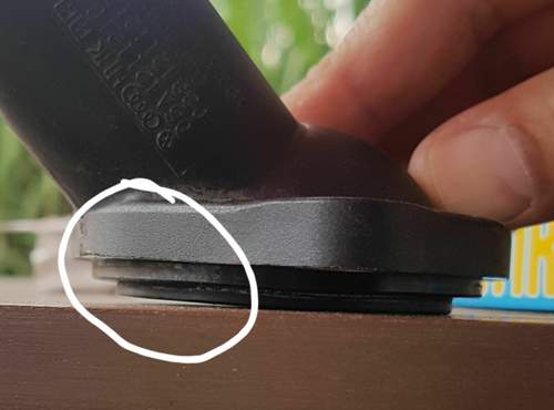

Ich hatte auch Probleme mit meinem Thermostat und hab dieses getauscht. Mit dem neuen Thermostat dann ein neues Phänomen.
Bei mir ist die Temperaturen teilweise bei niedrigen Geschwindigkeiten auf 105 Grad angestiegen und bei hohen Geschwindigkeiten auf der Autobahn teilweise auf 75 Grad abgefallen.
Alles nochmal zerlegt und festgestellt, dass sich der Thermostatdeckel im Flansch verzogen hat. Bin gespannt ob das des Rätsel Lösung war.
