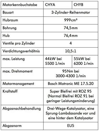

Ich hab mich mit der Motorkonstruktion der beiden Otto-Varianten MPI & TSI im up noch nicht beschäftigt.
Vorerst frage ich mich aber, warum der TSI mit Turbolader einen erhöhten Aufwand beim ZR-Wechsel zeitigen sollte als der MPI-Sauger? Wg. der Hochdruckpumpe?
Beide Varianen sind ja 2-Ventiler.
Beim Golf IV 1.4-16V und 1.6-16V (und dem nachfolgenden Golf V) war der ZR-Wechsel -für viele einen vermeintlich sparsamen, kleinen Benziner fahrende Eigner überraschend- bei weitem teurer als beim TDI PD, wo der ZR-Wechsel unter Laien für lange Zeit stets als mega-teuer galt (€ 485,- bei mir, inkl. WaPu). Bei den genannten Ottomotoren war man ab € 600,- aufwärts, gern auch mit € 750,- dabei...
"Der tadellose Zustand der Kolben steht stellvertretend für den Motor und alle seine Ersatzteile" Zitat Autobild VW UP Dauertest.
@Taubitz schrieb am 7. Oktober 2016 um 22:14:05 Uhr:
Überdies:
Laut SSP 500 haben die beiden MPI's 4 Ventile pro Zylinder.
Gruß,
tottesy
Techndatenmpi
Er meinte wohl 12 V.

12-Ventiler sind beide (MPI und TSI), bleibt die Frage, wieso Porhmeus vermutet, dass (technisch bedingt) der ZR-Wechsel beim TSI teurer werden wird als beim MPI?
