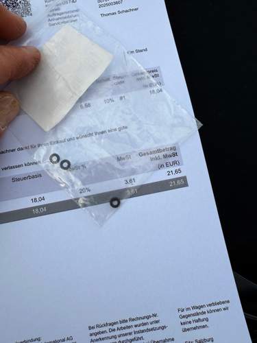

Bei meinem A6 Allroad BJ 2011 3.0 TDI mit 360tkm – der jährlich mind. 30tkm bewegt wird habe ich heute beim Ölwechsel erst auf der Abdeckung schwarte kristallisierte Ölperlen gefunden – siehe Foto und dann ein Foto nach oben (rechts neben der Ölwanne rauf) und nach unten gemacht (letztes Bild) hier sieht man auch das getrocknete harte Öl. Der Audi verbraucht kein Öl, hat volle Leistung und wirkt eigentlich alles normal. Ist normalerweise auch trocken...
Es sieht so aus, als wenn es oben aus der Manschette kommen würde... vielleicht nur ein Schmiermittel? oder doch Öl?

Normalerweise werden die kleinen Dichtungen am Rücklauf mitgewechselt, ja. Sind die denn nicht normalerweise beim Dichtungssatz dabei? Es gibt doch normalerweise immer den Kupferring, den Dichtring am Schaft des Injektors und dann den kleinen für den Rücklauf.
Mach am besten gleich alle 3 an denen du dran warst, bevor er dann am nächsten rauspinkelt. 🙂
Habe gerade mal grob rumgesucht, die Teilenummer für den einzelnen Ring könnte 059130119 sein. Allerdings hat er mir da auch teilweise wieder den kompletten Satz ausgespuckt, deswegen bin ich mir nicht ganz sicher. Aber fragen kann man ja mal. Vielleicht finden sie den auch so.
Da kommt Freude auf, oder? 3 O-Ringe mit Rabatt 22 Euro!
Jetzt versuche ich erstmal ob es mit einer neuen Dichtung wieder dicht wird….
Kraftstoffclips gibt es natürlich nicht separat, die Leitung mit den 3 Clipsen 245 Euro!

Ich habe diese Dichtung gewechselt, aber nachdem er 30 min läuft mit einigen Gasstößen wird es da wieder gaaaanz leicht feucht. Jetzt ist die Frage habe ich etwas am Rücklaufventil kaputt gemacht oder den Noopel am Injektor, obwohl ich total aufgepasst habe!
wie es aussieht kam es von oben, also die Rücklaufleitung.
Da ich es nicht einsehe es von Audi zu kaufen habe ich nun eine Original Bosch aus Ebay gekauft.
Hoffe das kommt in 1-2 Tagen und das Problem ist erledigt.
Mein Tipp für alle die das auch machen:
Kauft euch unbedingt auch die O-Ringe mit (für die Nippel der Rücklaufleitung) und am besten auch eine neue RL Leitung.
Meine war oben gelb markiert, d.h. ich weiß auch nicht, ob die Injektoren bei 360.000 km schonmal getauscht worden sind - sprich die Rücklaufleitung schon mehrfach abgenommen wurde.Laut einigen Anleitungen hält diese ja nur 1-2mal abnehmen. Die 65 Euro aus Ebay ist es mir das wert um dieses Problem zu vermeiden.
nun die Rücklaufleitung komplett erneuert - jetzt ist er trocken. Hatte das Woxhenende schon 2-3 Probefahrten bei warmen Temperaturen , einmal schon 25 km - problemlos. Heute aber - Kaltstart bei -2 Grad und er hat bei Last weiß aus dem Auspuff gequalmt - Motor läuft aber ruhig, wenn ich ihn abstelle und nachsehe, kommt ganz leicht weißer Rauch links vom Motor hoch (die Seite, wo ich die Injektoren neu abgedichtet habe).
