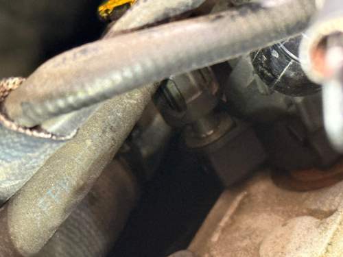

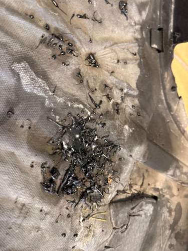

Bei meinem A6 Allroad BJ 2011 3.0 TDI mit 360tkm – der jährlich mind. 30tkm bewegt wird habe ich heute beim Ölwechsel erst auf der Abdeckung schwarte kristallisierte Ölperlen gefunden – siehe Foto und dann ein Foto nach oben (rechts neben der Ölwanne rauf) und nach unten gemacht (letztes Bild) hier sieht man auch das getrocknete harte Öl. Der Audi verbraucht kein Öl, hat volle Leistung und wirkt eigentlich alles normal. Ist normalerweise auch trocken...
Es sieht so aus, als wenn es oben aus der Manschette kommen würde... vielleicht nur ein Schmiermittel? oder doch Öl?

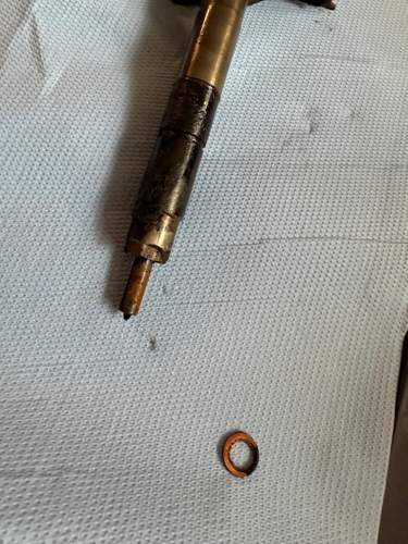

Nene, der Kraftstoff drückt sich durch den platten unteren Dichtring am Injektor vorbei und gelangt dann in den Sammelkanal. An der Injektorspitze die sowieso fast im Brennraum ist, wirst du keine Ablagerungen sehen.
Wie gesagt, Injektoren wieder an gleicher Position einbauen und Hölle Vorsicht an den Kunststoffentriegelungen der Dieselleitungen, schau dir dazu vorher videos lieber an, die gehen auch mal gern kaputt und dann stehst da.

Das war der Übeltäter. Würde beim nächsten Mal die Abdeckungen aber auch mit tauschen.

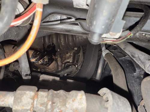

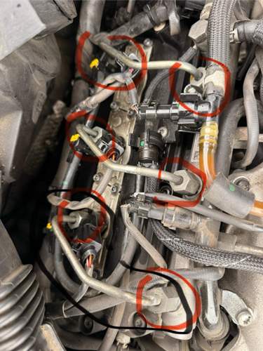

Motor klang auch gleich gut, aber nun ist er in den Motornotlauf gegangen und ich habe hier vorne Diesel. Wo kann denn nun Diesel rausgekommen sein?
Die 5km heimfahren kann ich ja so wohl auch nicht wieder.

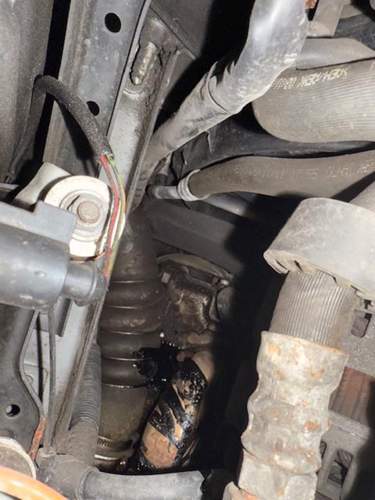

Bild #211452967
Eigentlich ja nur hier, oder?
Bild #211452973
Also wenn er in den Notlauf geht und du sagst es ist Diesel ausgetreten spricht das für mich in dem Zusammenhang dafür, dass der Raildruck flöten geht. Schau mal alle Verbindungen ganz genaustens nach und schau ob auch alles richtig und fest verschraubt ist!
Hast du die Möglichkeit ihn auszulesen? Dann weißt du es sicher
Nachtrag: Die Verschraubung am vordersten Injektor sieht feucht aus, wenn ich mich nicht täusche. Und die hinterste an der Rail.
Ich stehe auf einem Parkplatz 10km von zuhause. Hier kann ich nicht auslesen, nur zuhause. Jetzt versuche ich mal Werkzeug zu bekommen um alles nachzuprüfen
Ach du Scheiße. Deswegen fahre ich immer eine halbe Werkstatt durch die Gegend, besonders nachdem ich was gemacht habe, weil ich was sowas angeht total paranoid bin. 🙁
Du bist nicht zufällig im Bereich 45xxx? Sonst könnte ich zur Hilfe kommen.
danke!
Ich bin nun wieder heim denn wenn man dem Motor keine Leistung abverlangt wird verliert er auch nichts.

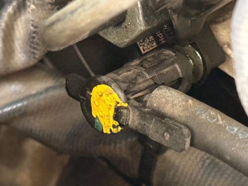

Alles mit Bremsenreiniger abgesprüht, trocken geblasen und nun habe ich im Stand nach einigen kräftigen Gasstößen gesehen, dass es der hinterste Dieselrücklaufdings ist (der kleine Rücklaufnippel auf dem Injektor).
Diese Dichtung oben am kleinen habe ich ja nicht mutgewechselt - in den meisten Videos wird diese mutgewechselt.
Ich fahre nun zu VW und hole mir eine Dichtung - hat zufällig jemand die Teilenummer?
Oder ich nehme auch gleich einen Plastikclips mit (also das Gegenstück - sollte das undicht geworden sein.)
