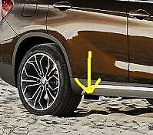

Negativ, ich habe die Probleme mit Stahlfelgen 😠
Schlecht. Sind an Deinem Auto noch die Reifenspoiler? Bist Du aus Süddeutschland?
Amen

Reifenspoiler?? Wenn damit der kleine "Spoiler" im angefügten Bild gemeint ist dann ja, den habe ich. Wieso noch, sollte der nicht mehr da sein?
Komme aus dem schönen Taunus in Hessen.

Ja genau der. Angeblich sollte bei der Verbesserungsmassnahme im letzten Winter dieser Spoiler wegfallen. Er wird also noch verbaut, aber ggf. bei "Meckern" entfernt. Vermutlich wird der Reifen nicht mehr so umströmt, dass die Scheiben angeblasen werden.
