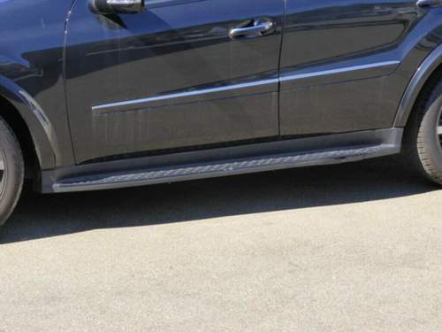

Habe die Bretter dann angebaut ........ Passform der Schienen die von unten montiert werden, eine Katastrophe. Lochabstände passten nicht und mussten nach gearbeitet werden. Die Trittbretter selber passen vorne wunderbar, aber hinten stehen sie jeweils einen halben Zentimeter vom Radkasten ab. Eine Reklamation (mit Bildern) wurde nicht anerkannt, eine Rücknahme abgelehnt weil ich erst zwei Monate nach Kauf reklamiert habe.

Ja sehen wie die Original aus,
und passen hinten nicht was man natürlich sieht.
Werde wenn es Wettertechnisch besser aussieht mal mit einer Heißluftpistole dem Kunststoff eine andere Biegung geben dann sollte es besser werden.

Habe gerade mal ein paar Bilder gemacht,
hoffe man kann es ausreichend erkennen.
Ahhh jetzt verstehe ich ..
Okay das ist echt nicht Sinn der Sache .. Vielleicht hätte man die Schrauben fester anziehen sollen (Das ist jetzt ein Vorschlag ohne Ahnung zu haben)

Das sieht schrecklich aus, bei einer Kiste die gut 100.000 Euro gekostet hat, geht das garnicht!
Hinten gehören doch keine Schrauben rein, sondern zwei Spreiznieten, oder? Die hintere Spreizniete lässt sich nur mit Gewalt reindrehen.
Ich würde hier schon empfehlen mit 2 Leuten ein drittes Loch ins Radhausgehäuse zu bohren und eine weitere Spreizniete reinzudrehen. Die Optik muss halt stimmen.
Ich würde mal sagen das sind die falschen Trittbretter...
Das sind die für die AMG (Optik) Modelle wo die Kotflügelverbreiterung angebracht ist.
Oder täusche ich mich da

Da täuscht Du Dich. Zumindest gibt es original keine unterschiedlichen Versionen für mit und ohne AMG Verbreiterungen. Das sieht man auch daran, das an diesem ML 63 die original Trittbretter auch nicht richtig passen.

So, meine Trittbretter wurden nun heute auch endlich montiert. Zufrieden...? 😕
Na ja, geht so... 😉
Wäre es jetzt ein 1, 2 oder 3 Jahre altes Fahrzeug, würde ich sie wohl wieder demontieren oder mir was einfallen lassen, denn in Sachen Passgenauigkeit habe ich eigentlich andere Vorstellungen. Hinten stehen sie tatsächlich ein paar Millimeter ab, nicht viel, aber man sieht es schon, wenn man genau hinschaut. Im Moment fällt es natürlich etwas mehr auf, da mein Wagen mal wieder ne Wäsche gebrauchen könnte und sich die neuen Leisten entsprechend abheben. Muss ich nachher mal schauen, wenn der Wagen gewaschen ist.
Muss aber auch sagen, dass die Werkstatt hier locker noch ein bissl hätte improvisieren können, denn wenn ich mir das Ganze so anschaue, dann würde ich schon meinen, dass man das Ganze mit ein wenig Mühe noch hätte in Passform bringen können. Fehlt ja jetzt nicht sooo viel, ein paar Millimeter eben. Mal schauen, vielleicht bessere ich im Frühjahr selbst nochmal nach - falls ich Lust, Zeit und Muse dafür habe... 😉
Trotzdem - das Fahrzeug schaut optisch gleich vieeeeel besser aus und am Ende schaut da nun auch nicht jeder soooo explizit drauf.
