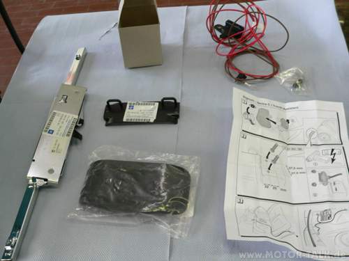

Der Travel-Assistant ist drin. Ich hatte das unverschämte Glück, eine Grundkonsole für den 4/5 Türer günstig zu ersteigern.
Dazu habe ich mir noch den Einbausatz für die Limosine/Fliesheck beim FOH geholt. Schlappe 170€ muß man dafür normalerweiße hinlegen. Wer meint, den Einbausatz sich aus den Einzelteilen günstiger selbst zusammen zu stellen, wird bitter enttäuscht. Allein der "Kabelsatz" (ca. 2 x 2m Kabel, ein Stecker, ein Kabelschuh und ein Sicherungshalter) kostet nur einige CENT weniger, als der komplette Einbausatz!
Der hintere Halter allein ist sogar noch um einiges Teurer, als der komplette Satz!
Dass die Einzelteile etwas mehr kosten, als ein ganzes Kit, mag ich noch verstehen. Jedoch steht das hier in keiner Realation.
Laut Einbausatz sollen noch 2 Gewindebolzen an den Mitteltunnel mittels einen speziellen Schweißapperat angebracht werden. Diese Bolzen sind aber nicht in den Einbausatz enthalten. Genauso wenig sind auch Maße angegeben, wo die Bolzen angebracht werden sollen.

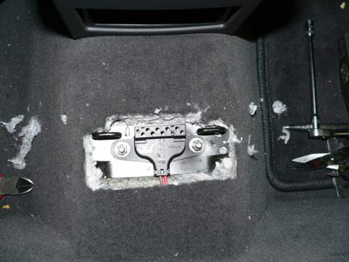

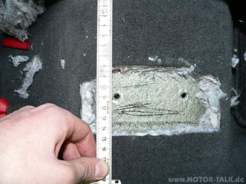

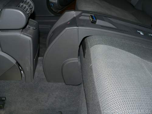

Also heißt es erstmal die Konsole provisorisch einsetzen und Messen. Dazu Sitzbank mehrmals aus und wieder eingebaut. Das ganze wird auch erschwert, da die Konsole irgendwie nicht so 100%ig passen mag (dazu unten mehr).
Lieber einmal öfters messen, als einmal zu wenig. Man hat ja auch nur einen Versuch.
Diese Aktion hat am längsten gedauert.
Da ich weder die Schweißbolzen noch den passenden Schweißapperat zur Hand hatte, habe ich mir einfach mit Schrauben geholfen.
Als Abstand vond er vorderen Konsole bis Lochmitte, habe ich 110mm gewählt. Der seitliche Lochabstand gibt sich von selbst.
Bei dem Ausschnitt des Teppichs, sollte man vorsichtig arbeiten. Lieber einmal nachschneiden, als den Ausschnitt zu groß zu machen. (die Bilder zeigen nicht den fertigen Ausschnitt. Dieser musste noch ein wenig angepasst werden)
Mit den 110mm ist der vordere Halter so plaziert, sodass dieser auch schön an der Rücksitzbank anliegen würde, sofern man die Konsole anpassen würde (dazu mehr weiter unten)
Der vordere Kopf der Konsole ist Flexibel.
P1810025
P1810031
P1810037

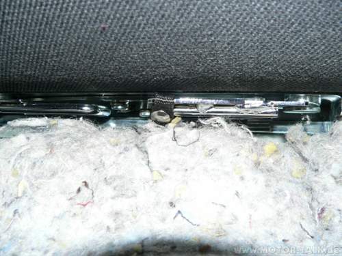

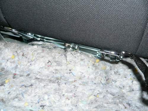

So so sieht dann die Konsole aus, wenn sie eingebaut ist. Es ist doch ein gewaltiger Abstand von der Rücksitzbank zur Konsole.
Man sollte bedenken, dass Opel für die Grundkonsole für die Limosine/Fließheck oder Caravan 600-800€ verlangt! Die vom Signum bekommt man für ca. 200-250€. Bei dieser enormen Preisdifferenz sollte man eigentlich erwarten, dass die Konsole sauber passt. Stattdessen bringt man einfach nur eine Art-Isofix- Befestigungen an. Man hätte die Konsole neu Konstruieren müssen. Und nichtmal das hätte diesen Preis gerechtfertigt. Würe man die Konsole anpassen/kürzen, sodass sich diese schön an die Sitzbank anschmiegen würde, so würde man gleichzeitig die Lüftung des Kühlfaches an der Rückenlehne verschließen.
Sorry Opel, aber derjenige der diese Konsole für die Limosine/Fließheck entworfen/freigegeben hat, ist einfach ein Vollidiot ohne technisches Verständniss!
Beim Caravan mag dies u.U. besser passen, da dieser eine längere Sitzfläche haben müsste...?

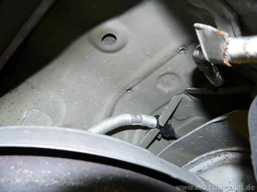

Beim Kabelstrang geht es weiter. Laut Einbauanleitung soll der Sicherungshalter in den Steckplatz 26 der REC eingesteckt werden. Die ist laut Abbildung technisch gar nicht möglich, da der Stecker XR4 im weg ist. Zumal auch laut der Anleitung die Sicherungsplätze vertauscht sind. Vorerst habe ich den Travelassistant mal an die hintere Sitzheizung angeschlossen, bis ich eine Lösung habe, indem ich den TA direkt an die REC anschließe.
Anscheinend stammt dies auch von dem selben Fachidiot, welcher auch die Konsole entworfen hat.
Ansonsten ist der TA ein nettes Feature. Jedoch gibt es hierbei große konstrutive Mängel, die mir absolut unbegreiflich und inaktzeptabel sind. Die Einbauanleitung kann man großteils auch verbrennen. Das was man brauch, ist nicht enthalten; andere Sachen sind schlichweg falsch dargestellt.
