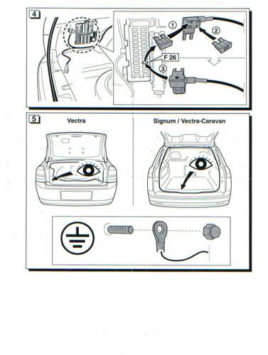

Beim Kabelstrang geht es weiter. Laut Einbauanleitung soll der Sicherungshalter in den Steckplatz 26 der REC eingesteckt werden. Die ist laut Abbildung technisch gar nicht möglich, da der Stecker XR4 im weg ist. Zumal auch laut der Anleitung die Sicherungsplätze vertauscht sind. Vorerst habe ich den Travelassistant mal an die hintere Sitzheizung angeschlossen, bis ich eine Lösung habe, indem ich den TA direkt an die REC anschließe.
Anscheinend stammt dies auch von dem selben Fachidiot, welcher auch die Konsole entworfen hat.
Ansonsten ist der TA ein nettes Feature. Jedoch gibt es hierbei große konstrutive Mängel, die mir absolut unbegreiflich und inaktzeptabel sind. Die Einbauanleitung kann man großteils auch verbrennen. Das was man brauch, ist nicht enthalten; andere Sachen sind schlichweg falsch dargestellt.

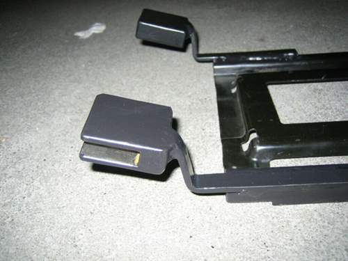

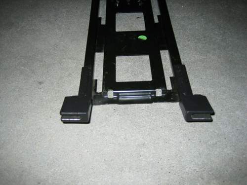

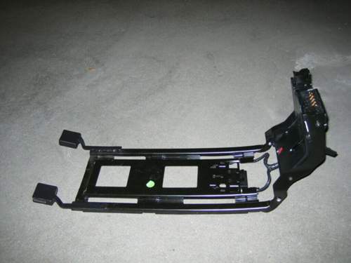

Die Haken (Silber) an der Rücksitzbank sind Orginal (Einbausatz),
und ja die kann man wegklappen. Im Prinzip ist das eine Metallschiene,
welche an zwei schon vorhandenen Gewindebolzen angeschraubt wird.
Der Einbausatz beinhaltet die Bodensteckdose, die Schiene und die Kabel.
Preis war so ca um die 120-150 € wenn ich das noch recht im Kopf habe.
Mein selbstgeschweißten Schuhe habe ich dem Orginalträger nachempfunden.
der TA kann nicht raus da der Halter am Boden massiv eingehängt ist und
somit nicht nach vorne kann.
Gruß Marc

Ich werde mal versuchen die Schiene zu Fotografieren. Ich
weiß was du meinst mit dem Rausrutschen, ich hatte ur-
sprünglich vor da Bolzen reinzumachen, aber als ich gesehen
habe das dies beim Orginal ähnlich ist habe ich es gelassen.
Gruß Marc
Tach,
zum Einlesen habe ich mal die Einbauanleitung, die ich fand, eingescannt.
Hier sieht man u.a. die Grösse des Ausschnitts im Mitteltunnel.
Was man leider nicht sieht ist die Metallplatte (und den Einbau),
die - beim Caravan - unten hinter die Rücksitzwand unter die Kofferraumplatte schraubt (kann's nicht besser beschreiben 🙂 ).
Bilder vom Stromanschluß und den Bügeln, die man aus der Rücksitzwand herausziehen kann stelleich heute Abend rein.

Das ist doch genau die Anleitung die man auch hier -klick- findet, oder?

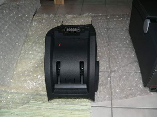

Ich hab auch noch ein paar Bilder der Konsole selber, vielleicht hilft das auch ein bisschen.
LG,
Michael

@schnumpeli
Danke für die Bilder. Sieht ja schon ein wenig aufwändig aus. Aber mit ca. 130€ auch gut bezahlt. Aber irgendwie wäre es noch verschmerzbar...

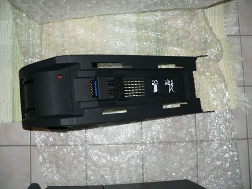

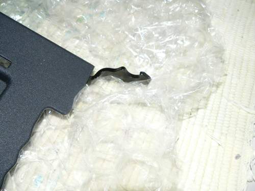

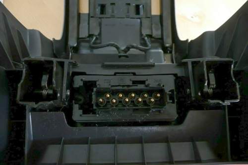

Im Anhang ein Bild von der Unterseite der Signum-Konsole.
Man kann erkennen, dass dort auch die Bohrungen für die hintere Verriegelung, vorhanden sind.
Einfach die Signum-Haken wegflexen (oder man nehme die Eisensäge) und die neuen Befestigungen dranschrauben...
So...jetzt die Preisfrage: Wer weiß welcher Hersteller die Konsole für Opel baut? Evtl. kann man dort diese Verriegelung Einzeln bekommen. Ich glaubs zwar fast nicht, aber bevor man Kindersitzt zusammenflext, wäre es wenigstens ein Versuch

Also bei mit sieht der Befestigungsbügel anders aus als bei den
Bilder von schumpeli, anscheinend gibts da für Caravan und der Limo
auch noch Unterschiede. die Haken sind die gleichen, nur ist bei mir nicht
diese massive Platte dran. das Problem ist nur das ich da nicht so einfach
rankomme um Fotos zu machen.
von der Funktion her Klappen beide Haken zueinander um 90 Grad.
Gruß Marc

Aber ich hab nun eine Konsole für den 4/5 Türer 🙂
Wird diese Woche noch eingebaut. Werde natürlich vorher noch mal ne ordentliche Dokumentation machen. Vielelicht kann man and en Verriegelungen was ablesen
